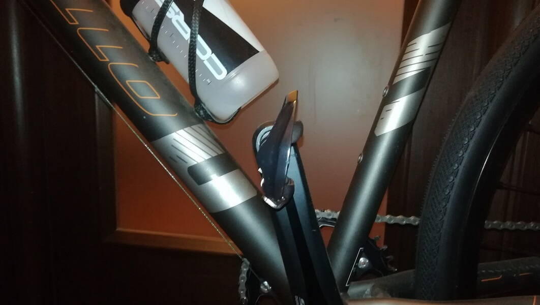

Забрав, поставив.
Фактична вага пари: 282г. Колір - майже чорний глянець з легким відливом в темно-синій бік. Просто в руках - чорні. На фоні шатунів - трохи "не такі вже й чорні".
Поки змазка нова та густа, то не з будь-якого положення повертаються у вертикальне. Але якщо трохи допомогти, то таки повільно опускаються.

Это же шимано. Надо через сотню км снять и заменить смазку.

Хм... На 520 нічого не міняв і все працювало ідеально.
На що міняти? Не тупо ж на графітку :D
