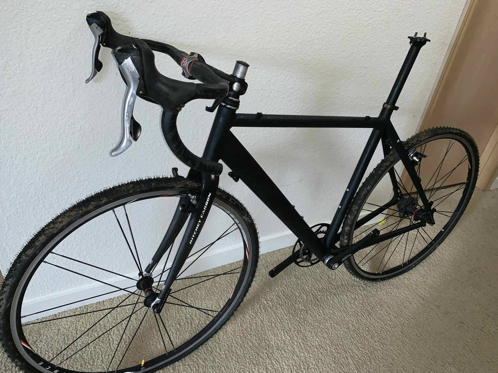

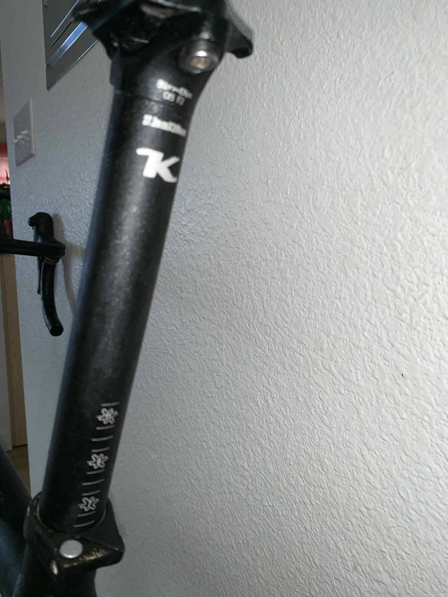

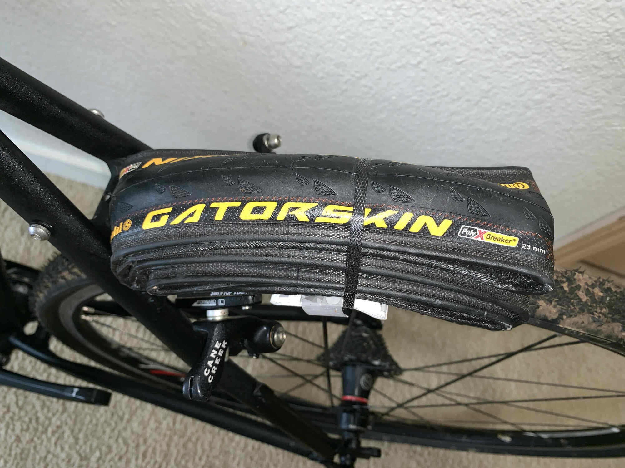

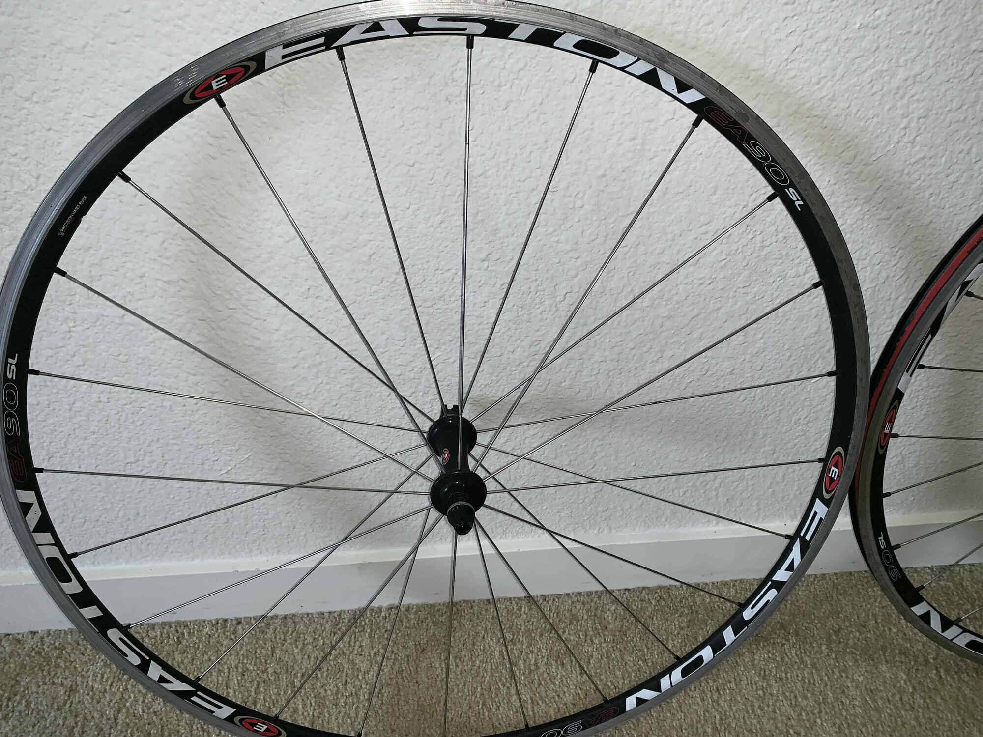

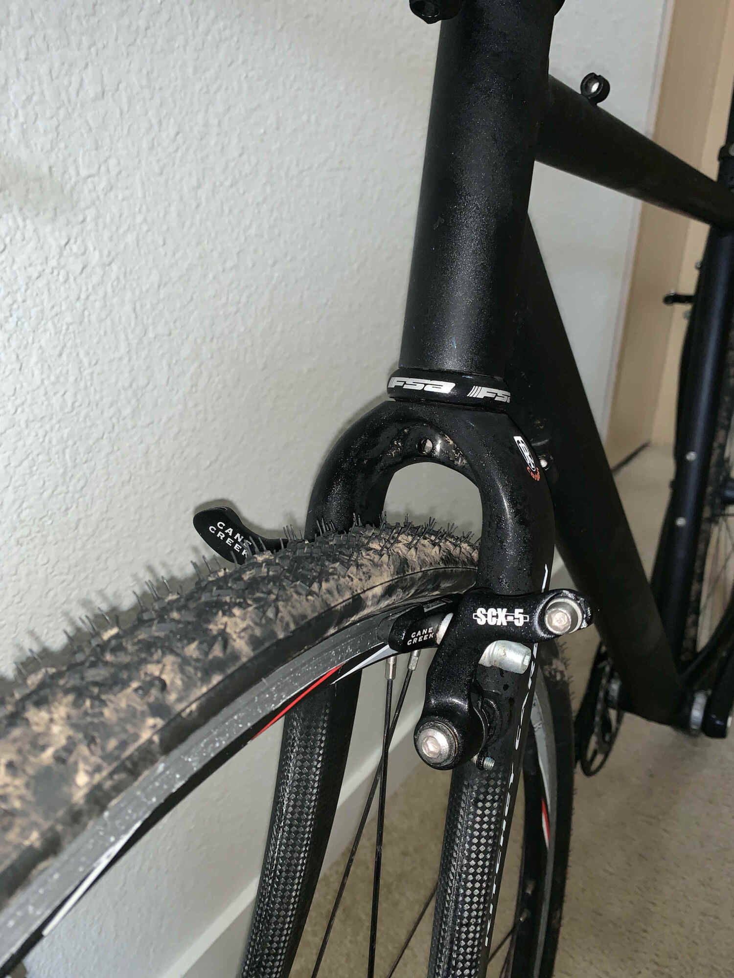

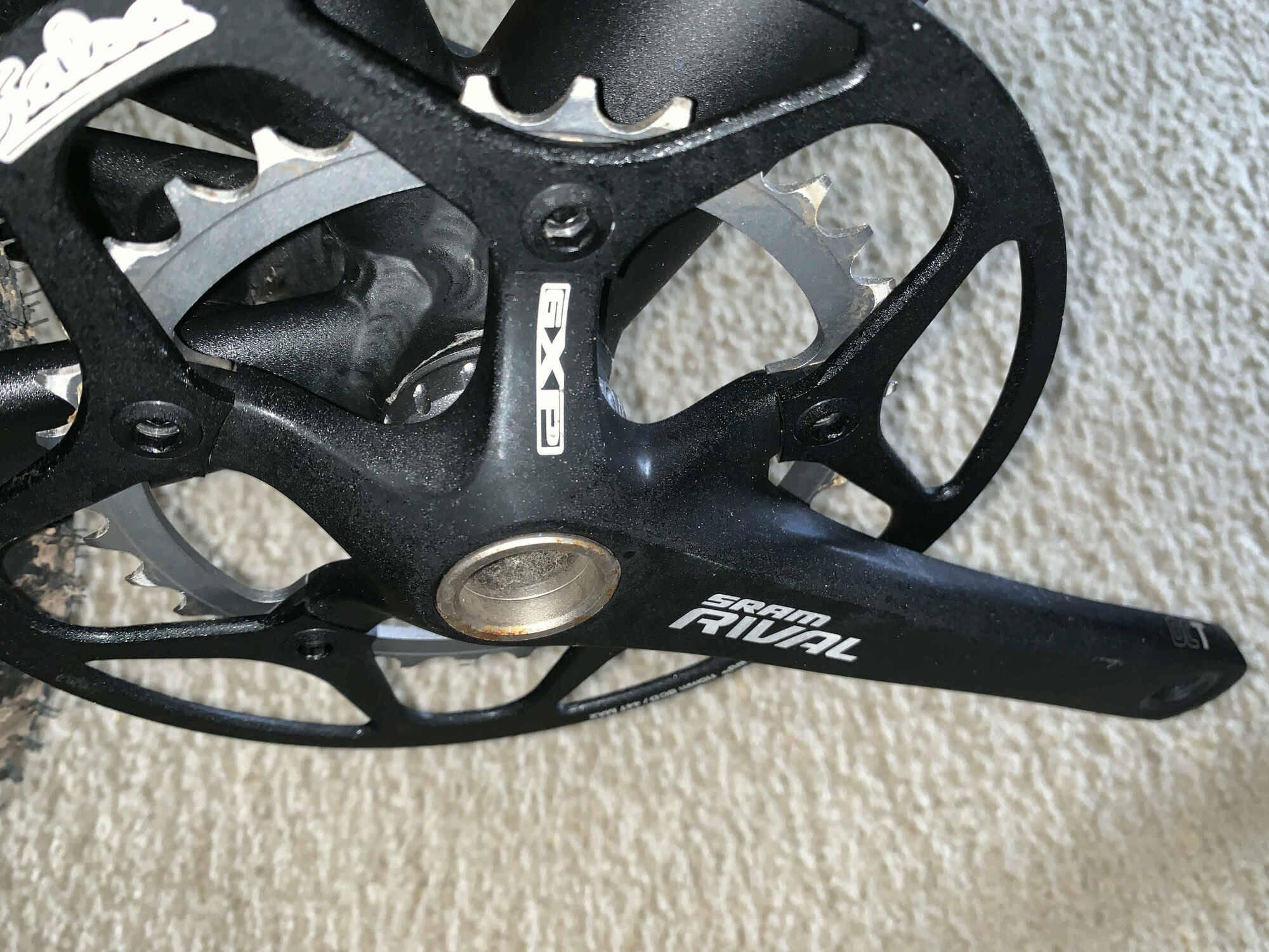

Сегодня вечером постараюсь сфоткать все что накопил на новый вел.
Sorry!, что не выложил это все до того как начал задавать вопросы :)
 Заголовок сообщения: Re: Group set Campagnolo ваши отзывы???
СообщениеДобавлено: 20.01.2019 23:46
Сообщения: 69
Город: Seattle WA USA
Зарегистрирован:27.01.2013
:roadbike:
bc1.jpg [ 975.85 КБ | Просмотров: 2748 ]
IMG_6949.jpg [ 831.81 КБ | Просмотров: 2748 ]
bc2.jpg [ 688.45 КБ | Просмотров: 2748 ]
bc3.jpg [ 815.47 КБ | Просмотров: 2748 ]
bc4.jpg [ 783.13 КБ | Просмотров: 2748 ]
bc5.jpg [ 739.55 КБ | Просмотров: 2748 ]
bc6.jpg [ 695.56 КБ | Просмотров: 2748 ]
bc7.jpg [ 849.86 КБ | Просмотров: 2748 ]
bc8.jpg [ 823.43 КБ | Просмотров: 2748 ]
bc10.jpg [ 598.11 КБ | Просмотров: 2748 ]
СообщениеДобавлено: 20.01.2019 23:59
Сообщения: 11240

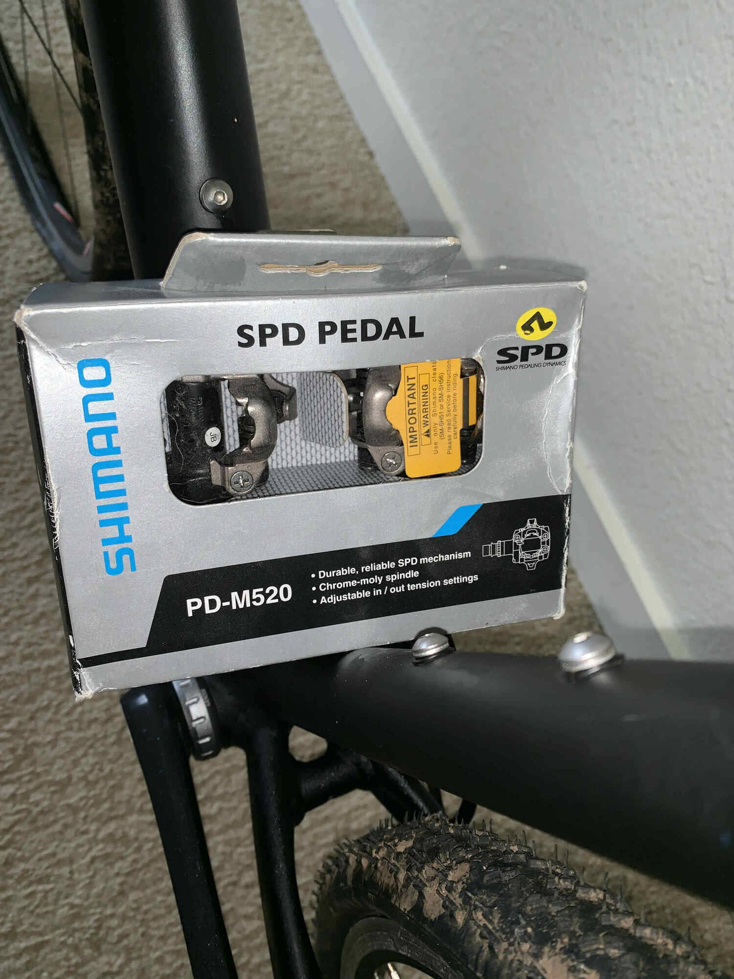

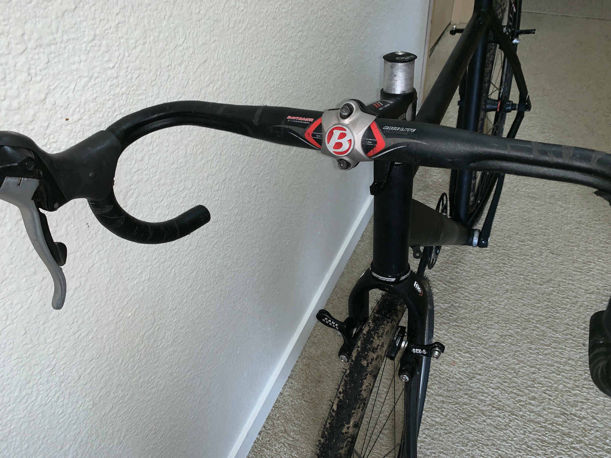

а клещи-то куда собрались ставить? Как-то несбалансированно, Гаторскин, кан крик и м520 :roll:
СообщениеДобавлено: 21.01.2019 00:29
Сообщения: 69
Тормоза (кан крик)будут меняться, также как и Shifters. Шатуны сейчас сингл, но буду докупать вторую звезду, на сколько «зубов» пока не решил. Shimano 520 проверенные и надежные, за минимальным весом не гонюсь. А что не так с резиной?
СообщениеДобавлено: 21.01.2019 00:39
Сообщения: 11240

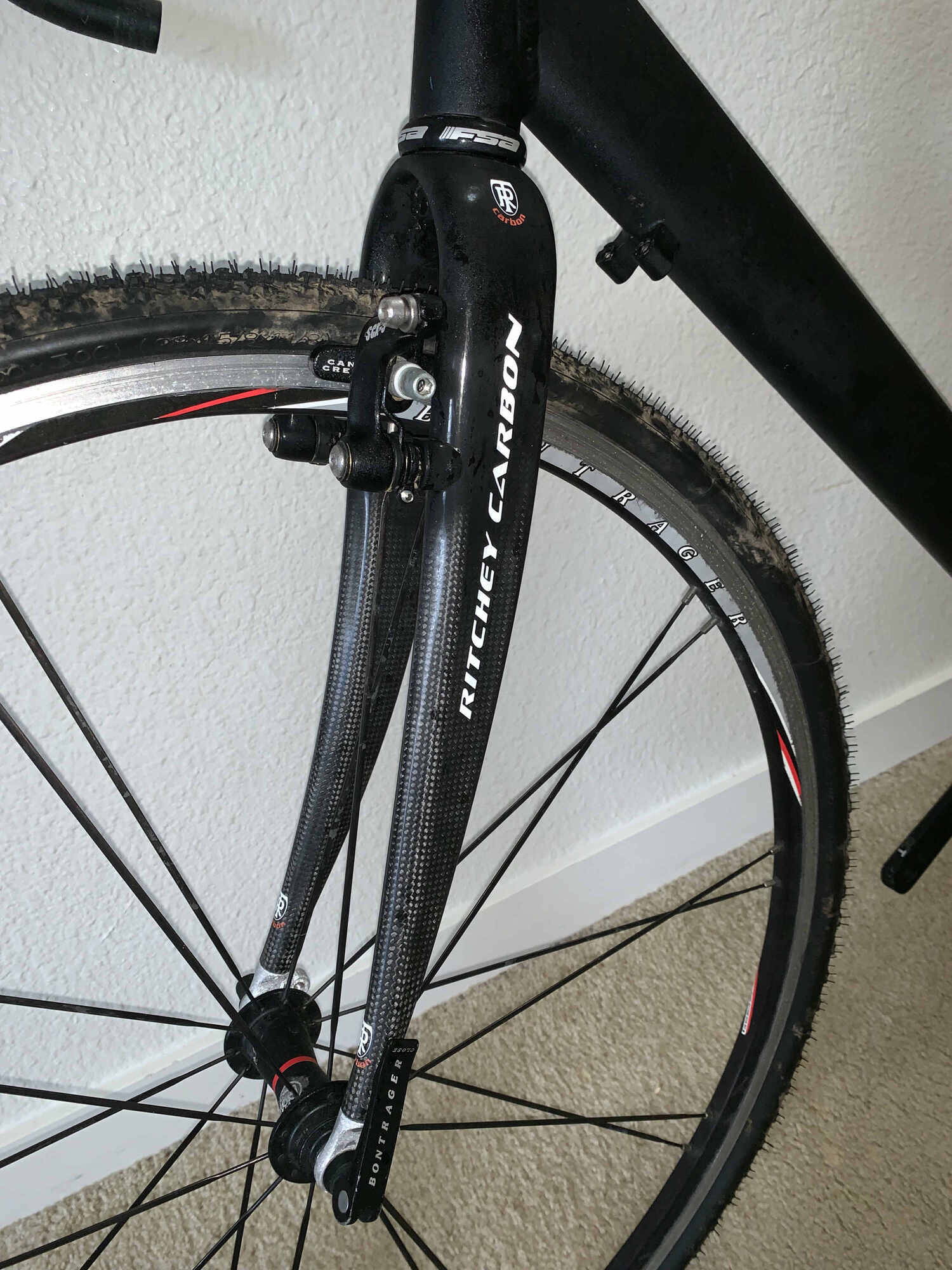

Расстояние от отверстия в вилке до центра тормозной дорожки обода измерьте пожалуйста.
СообщениеДобавлено: 21.01.2019 01:07
Сообщения: 69
Aleksei Dmytren
Расстояние от центра вилки до центра тормозной дорожки 2 1/2 инча
СообщениеДобавлено: 21.01.2019 01:24
Сообщения: 11240
Ну а клещи могут дать только 50мм.

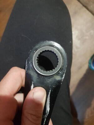

Стоит ли брать б/у систему veloce?
На нынешней fsa разбило шлиц на шатуне, звёзды живые и совпадают по креплению.
Veloce є або а)квадрат або б)UT або в)PT.
Навіть якщо в вас квадрат, то це квадрат ISO повинен бути під системи Campagnolo, також не факт що співпадає довжина вала (симетричний 111 мм практично під всі шосейні дабли за межами Record/Chorus й за умов не 35 мм "оверсайзд" труби).
Співпадати з FSA може хібащо компакт. І давайте вже фото та цифри певні нарешті. Якщо вас, звичайно, турбує результат відповідний та його якість.

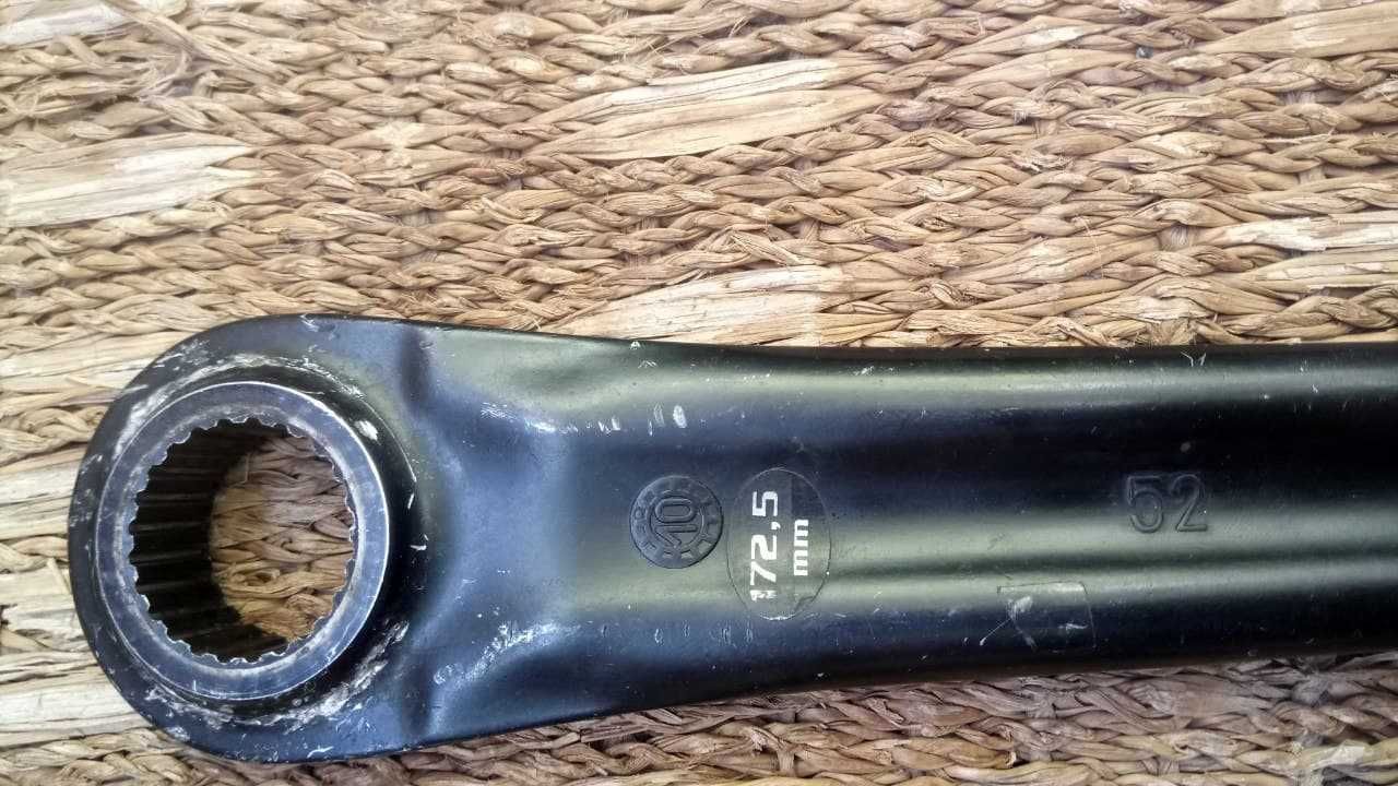

Да, компакт 50/34, bcd110.
Фото шлицов
image;s=1280x720.jpg [ 145.68 КБ | Просмотров: 2052 ]
20210509_153711.jpg [ 60.41 КБ | Просмотров: 2052 ]

PT (Power Torque) це, отже треба дивитись стан підшипника на драйвсайд ще. Бо в каретці PT, яку вам потрібно буде купити, підшипник є тільки в лівій чашці.
Варто чи не варто брати її, таким чином, залежить тільки від загального стану. Сама по собі вона непогана досить, перевага у затяжці одним болтом всієї системи каретка-система. Також власна каретка під PT, треби буде купувати саме її.
УПД: І ще одне, що треба перевірити- зірки. В Кампи на ці шатуни одна бонка саме в лапці шатуна, тому зірки мають бути відповідними. Звичайні під п'ятилапку можуть не підійти просто так. Треба дивитись.
