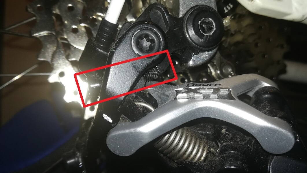

andr писал(а):
На всіх 9-шв. задніх перемикачах Shimano, які я бачив, болт B-tension зв'язаний з пружиною, котра тягне "тулуб" перемикача назад. Можливо, у RD-M772 зроблено інакше: B-tesion без пружини, як у Sram. Цього я напевне не знаю, тому може бути.
У M772 болт вкручується в корпус і впирається в b-link. Без нього b-link на корпусі вільно бовтається.
IMG_20190206_185728.jpg [ 197.46 КБ | Просмотров: 1626 ]
Коротше, M772 приймає до 40 зірки касети і положення верхнього ролика від положення рамки (за рівних решти умов) не змінюється.
Urban ХтоЗнаШо
Последний раз редактировалось d.lus 06.02.2019 20:03, всего редактировалось 1 раз.
СообщениеДобавлено: 06.02.2019 20:03
Сообщения: 4339
Зарегистрирован:01.03.2015
На всіх шадоу так.
Там той вузол фізично не пристосований, щоб обертатись, як в старих перемикачах.
Ах, ну тоді з урахуванням того, що верхній ролик на вісі сидить, то взагалі пофіг на натяг ланцюга виходить - паралелограм водить ролик по траекторії, що закидує на 36 або ні.

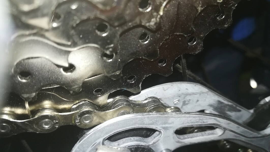

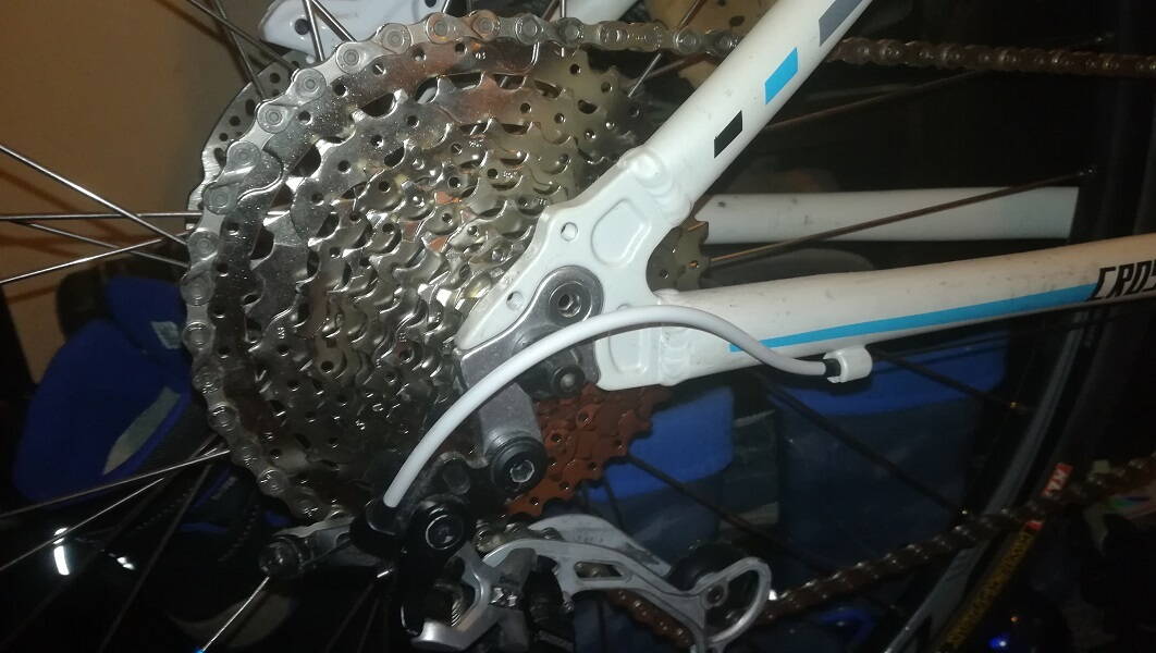

СообщениеДобавлено: 06.02.2019 20:24
Сообщения: 2009
Город: Київ
Зарегистрирован:01.10.2012
tifo писал(а):
...закидує на 36 або ні.
На 36 не знаю, а на 40 виглядає отак :cool:
IMG_20190206_192011.jpg [ 181.22 КБ | Просмотров: 1620 ]
IMG_20190206_192037.jpg [ 186.21 КБ | Просмотров: 1620 ]
Urban ХтоЗнаШо
СообщениеДобавлено: 06.02.2019 21:40
Сообщения: 4339
Жестко. А на 11 как? И какая спереди?
СообщениеДобавлено: 06.02.2019 23:12
Сообщения: 2009
Город: Київ
Що саме жорстко? "Горизонтальність" рамки? Нормально ;)
Ніщо не заважало зробити ланцюг на кілька лінків довшим і отримати трохи більш розслаблене положення перемикача, але навіщо? 40 - не найчастіша зірка, а на решті діапазону буде нормальне натяжіння.
У неї 38/11-40. В оцій темі є фото - на задньому плані як раз на 11 стоїть.
Urban ХтоЗнаШо
СообщениеДобавлено: 06.02.2019 23:28
Сообщения: 4339
Ну хз, мені болить за нього))
В тебе виходить перемикач зжерає 14.5 півланок. В мене буде 9 - в півтора рази менше. Тож такої жесті й близько не буде.
Аби на 36 закидувало, але це ми вже вирішили.
