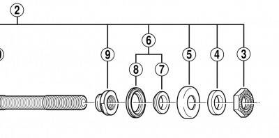

Rost
А там не показано где и каким боком эти резинки установлены, по взрыв-схеме видно только последовательность. Смотрел я пдф кстати, не тупо полчаса на горсть шайб и резинок :D
 Заголовок сообщения: Re: Хруст втулки на конусах
СообщениеДобавлено: 09.03.2019 00:03
Сообщения: 3824
Город: Cro-Moly
Зарегистрирован:11.11.2008
DesignerMM
ну я вот тут вижу:
fh.JPG [ 58.09 КБ | Просмотров: 2250 ]

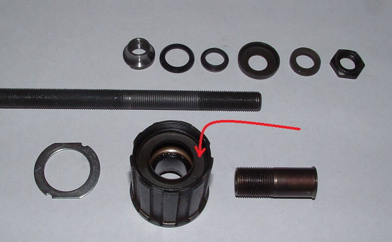

comand писал(а):
зараз пильники рівні і вони в мене резинові і лівий і правий
мова про цей пильник:
19hub.jpg [ 220.38 КБ | Просмотров: 2192 ]
СообщениеДобавлено: 14.03.2019 12:43
Сообщения: 22
Зарегистрирован:04.06.2015
в мене він резиновий, а в 495-ї він металевий запресований
СообщениеДобавлено: 14.03.2019 12:44
Сообщения: 3824
Город: Cro-Moly
повністю? :shock:
СообщениеДобавлено: 14.03.2019 12:48
Сообщения: 22
не повністю, маю на увазі обойма видно що металева, залита резиною, він такий майже як лівий тільки трохи губа що до конуса прилягає ширша
СообщениеДобавлено: 14.03.2019 12:49
Сообщения: 3824
Город: Cro-Moly
comand
ну так, зрозуміло. Ось про нього і йде мова, що його дуже легко погнути. В мене такий самий прорезинений на LX.
