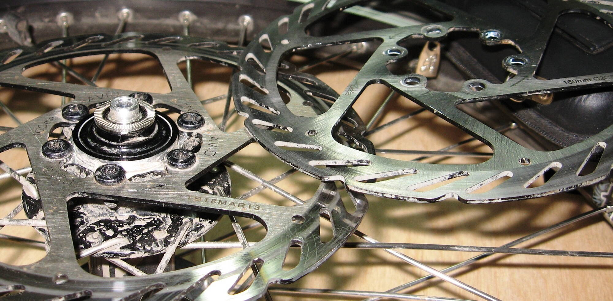

Спасибо за дельные пояснения. Втулку пока разобрать не удалось, нужен ключ, чтоб открутить гайки на подшипниках.
Зато разобрался, в чем бочина ротора!
На переднем роторе, где заусенцы и восьмерка, шлифовка в одном направлении, это видно по рискам (на фото слава).
На заднем роторе, который вращался идеально ровно, шлифовка от центра к краю (на фото справа), как и положено по технологии.
Если измерять ротор микрометром, то кривой имеет разную, на 0.02мм толщину. Ротор с аксиальной шлифовкой - одинаковую толщину рабочей поверхности.
Оба ротора покупал как оригинальные. Кривой в коробке, наборе с калипером. Ровный - в блистере отдельно.

Возможно это так на фото выглядит но шлифовка какая то грубая, мне на работе перед продажей мои старые такие же шлифовали на плоско шлифовальном, и то гораздо лучше было чем на фото, но хуже чем с завода.

Грубо выглядит на фото, на самом деле риски одинаковые.
Автомобильные диски шлифуют на заводе как справа, аксиально. В один проход, как слева, шлифуют сопрягаемые поверхности, но никак не тела вращения!
Теперь интересно узнать, это подделка или упрощённая технология?

По фото у Вас шлифовка прямая, так ровный тормозной диск не получится.

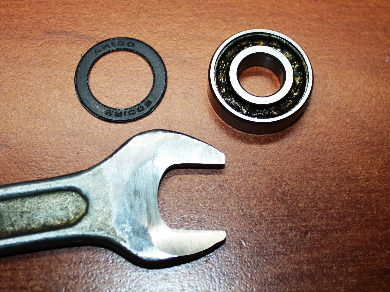

Сегодня на работе был свободный час, выпилил ключ, разобрал втулку.
Как и следовало ожидать, один подшипник, со стороны ротора хрустел. Второй работал абсолютно нормально.
При ближайшем рассмотрении на обойме были следы лёгкой коррозии.
Снял пыльник, внутри смазка горелая или с примесью. Между сепаратором проглядывает чистая.

Получается, Амиго - не топовые промы ? :D
СообщениеДобавлено: 28.03.2019 20:54
Сообщения: 871
Город: Кременчуг
Зарегистрирован:14.02.2015
В новатек должны быть NBK но никак не амиго какой-то
У мене в Новатеках (куплених з Тайваню) - японські EZO.
