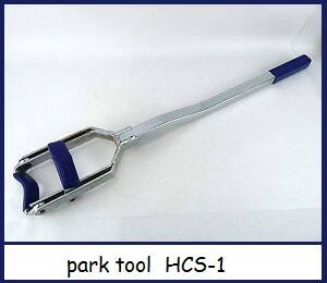

 Заголовок сообщения: Re: как выровнять шатун?
СообщениеДобавлено: 11.06.2018 19:10
Сообщения: 2415
Город: brooklyn
Зарегистрирован:07.01.2011
Кстати,что бы не выглядеть пи--болом,вот парктуловский струмент о нем известно только старым хромым механикам)))
s-l300.jpg [ 18.69 КБ | Просмотров: 1980 ]
