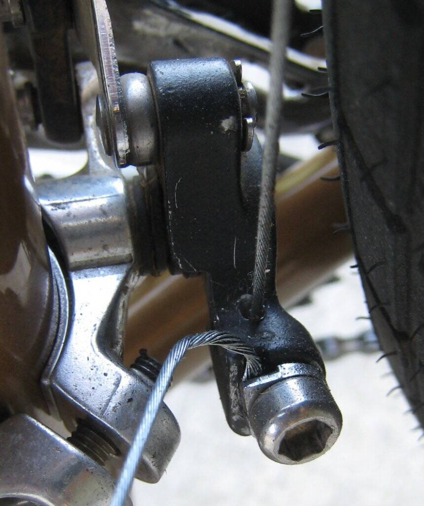

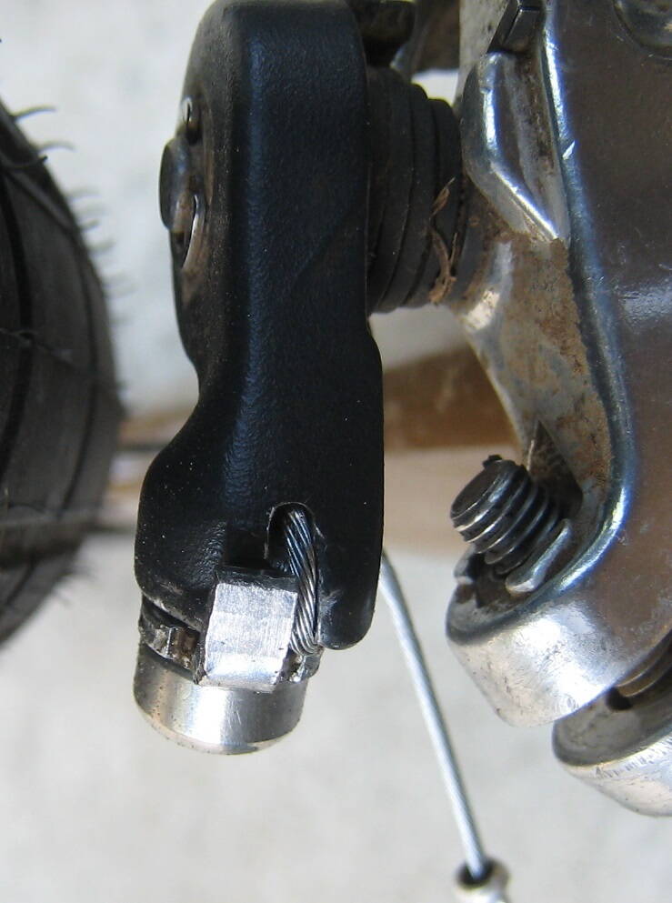

tifo писал(а):
А що там не так? Інше передаточне?
угу
ShimanoFD_Mod_underside.jpg [ 184.42 КБ | Просмотров: 1171 ]
ShimanoFD_Mod_1.jpg [ 124.35 КБ | Просмотров: 1171 ]
СообщениеДобавлено: 29.04.2019 19:37
Сообщения: 3824
Город: Cro-Moly
Зарегистрирован:11.11.2008
tifo писал(а):
До того ж я не раз бачив на велах сору на звичайних манетках, рівно як і навпаки.
перед чи зад? Манетки Sora (Tiagra) під прямий руль теж роблять сумісними с шосейним переднім.
СообщениеДобавлено: 29.04.2019 20:02
Сообщения: 4339
Зарегистрирован:01.03.2015
Позаду точно однакові, але й наперед бачив ніби.
Але пох. Замість старого переднього можна ту ж сору втулити й все.
пс - поофтоплю трохи. На яку найбільшу зірку старі срами х7-х9 закидають? З вигляду сучасні абсолютно нічим не відрізняються. Але й на сучасні на офіційному сайті немає ніякої інфи.

СообщениеДобавлено: 30.04.2019 09:11
Сообщения: 4339
Ну можна ще перехідничок зробити. Елементарна токарка/фрезерка.
Або з важелем на перемикачі побавитись.
Доречі, в яку сторону різниця? Тобто скільки тросу витягає мтб та дорожня манетки?
