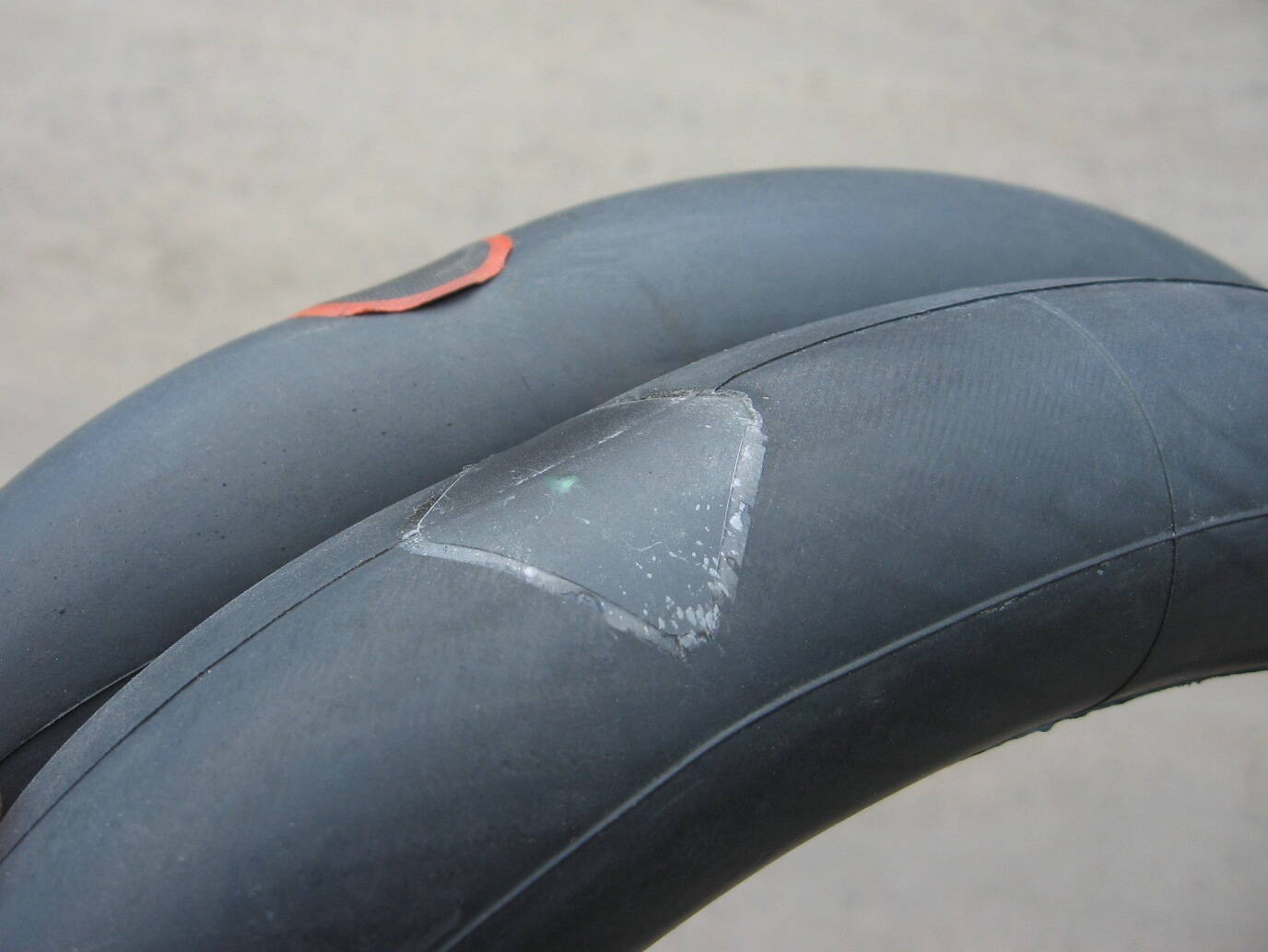

Хорошо, что Вы подняли тему, у меня под рукой оказались две камеры с разными латками. Одинаково их перекачал.
Ближе Парк тул, дальше Ред сан.

Выглядит как я и говорил - клей к латке не липнет. К камере приклеился а поверхность латки гладкая без следов клея и отлепливается легче чем скотч, так? Клей.
Нормально приклеенную латку трудно отодрать не порвав.
Для сравнения можно попробовать тем же клеем приклеить заплатку вырезанную из камеры. Зашкуриви все дела поклассическим рецептам. Предполагаю что будет держаться гораздо лучше чем оранжевая латка.

Всё правильно. Чтоб сделать дешевле, китайцы положили меньше чего то в клей, меньше чего то в латку, и в результате такая картина.
Мало того, они научились делать камеры из вторичного пластика. К ней вобще ничего не липнет, только самоклейка для матрасов.
У меня когда то был свой шиномонтаж - не благодарное дело.
Из материалов самым лучшим был Tip-Top немецкий (или условно немецкий). Через пару часов латки вростали в камеру, и оторвать можно было только с куском камеры.

Ну.. У меня два листа латок Редсан уже несколько лет никак не закончаться. Я их всю жизнь клеил классическим резиновым
"из натурального каучука" все дела. Без проблем.
А потом как-то такого не нашлось и купил некий полиуретановый. То-есть те же латки, те же камеры но этот к оранжевому слою латки не лип ни в какую. На камере слой клея остаётся, а латка отклеивается без следов адгезии - снимается просто. Вот как на фото.
С тех пор либо классика, либо в последнее время перешёл на такой
Этот более ядрёный, очень липкий, липнет даже к металлу - можно при желании вклеить сосок. Эластичный и сохнет быстрее. Намазал, чуть подсушил, прилепил и не оторвёшь.
