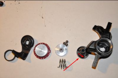

Есть еще одна причина, почему может не тормозить: настраивать тормоза нужно так, чтобы ротор был максимально близко к активной колодке. У таких, к примеру, недотормозов как бб5 ход активной колодки очень небольшой, и ручка у вас может иметь вменяемый ход, но не тормозить потому, что не колодка уперлась в ротор, а потому что активная колодка имеет маленький ход (обусловлено конструктивно, там внутрях на шариках рычаг катается).
Наверное, сложно написал, поэтому вот алгоритм: 1) при открученном тросе полностью вкрутить болты тонкой настройки на калипере и тормозной ручке, 2) установить калипер так, чтобы ротор был как можно ближе к активной колодке. ПОсле этого подвести пассивную. Ну и, конечно, выровнять ротор. Ровнять разводным ключом с перегибом в противоположную сторону, выравнивается все.

с чего бы это ротор будет сильнее выгинать? вы же сохраняете рабочие зазоры. При фиксации калипера двумя болтами, которыми он крепится к раме или к адаптеру, нужно стараться, чтобы в состоянии покоя, когда пружину калипера ничего не сжимает и рычаг находится в своей нижней точке, подвести к нему ротор как можно ближе, смещая калипер. После этого закрепить калипер, сохраняя параллель плоскости, потом подвести пассивную колодку вкрутив ее шестигранником, если это тектра или шимана, торксом или руками, если это авид вв5 или 7, молотком и зубилом, если топовый бугуянг)))
"менше вигинало та швидше стискало" не зависит по какой вы колодке будете настраивать. Зависит только от рабочих зазоров. Если у вас какая нибудь тектра новелла, то можете по пассивной колодке поставить ротор, а потом активную подвести болтом тонкой настройки. Там это можно, у них ход ручага калипера большой. А у тех же бб5 (и, возможно, у китайких их аналогов, которые у ТСа), ход оч маленький, если вы выставите по пассивной колодке, которая будет выкручена (спрятана в тело калипера), а потом подведете к ротору активную колодку, то хода рычага калипера не хватит (от толщины колодок зависит) и в итоге вы можете получить вот такой результат: колодки сжимают ротор, но из-за ограничения хода рычага калипера не достаточно сильно, чтобы затормозить.
Длина хода рычага калипера это диаметр шарика, который катается вот по этим полозьям (см фото). И если ротор дальше, чем зона действия рычага калипера, то тормозить он не будет.

Чем меньше ход колодки, тем легче давить на ручку - передаточное соотношение. У бб5 с этим как раз всё в порядке. Более того они прекрасно работают с ручкой для кантилеверов, те ещё в два раза меньшим соотношением рычажности.
это как? Передаточное соотношение чего к чему?
При чем тут рычажность ручки? О ней вообще никто ничего не говорил. Ход рычага калипера маленький. Условно 3 мм. Вибряковая ручка вытягивает 8, но это пофик, покольку рычаг ходит только на 3. Кантиливерная ручка вытягивает 4 и тоже этого хватает, поскольку рычаг ходит 3. (цифры условные).

Рычаг калипера у бб5 в точке крепления тросика ходит сантиметров пять. Сантиметров. Колодка выезжает на диаметр шарика - миллиметра на 4. И чем больше эта рычажность тем сильнее давит колодка на диск, при одинаковой тяге тросика ручкой.
И при такой рычажности, даже ручки от кантиков с вдвое меньшим ходом тросика, достаточно для нормальных, рабочих зазоров между колодкой и диском.
