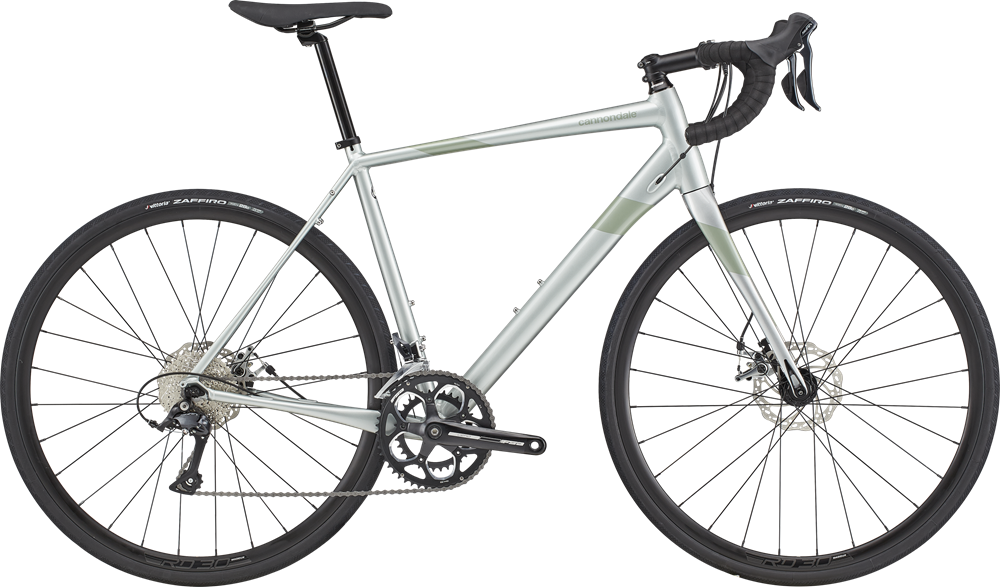

Заметил, что у модели Synapse Sora 2020 года колец под выносом вообще нет ни одного, при этом рама идентичная... Хотя на моей 2019 - целых пять штук. Не очень понимаю, почему они приняли такое решение. Хотя выносы немного отличаються своим наклоном. 6 против 7 градусов, но все же.
UPD: Оказываеться, на фото с офф.сайта у моей модели тоже нет ни одного кольца под выносом) Зато в абсолютном большинстве обзоров, или фото в интернет-магазинах их пять. Может это от ростовки зависит? :roll:

Думаю проставки ставят для того чтоб конкретный
владелец подогнал под себя посадку.

Кільцями підганяють посадку під конкретну людину .Не думаю щоб більшість людей критично сприйняло зміну висоти керма в 5 мм . Але зрідка буває так , що 5 мм це є різниця між комфортом і дискомфортом . А виробники на фотках ставлять посадку з точки зору презентабельності і гарного вигляду (або агресивності , спортивності , золотих пропорцій).

Кільцями підганяють посадку під конкретну людину .Не думаю щоб більшість людей критично сприйняло зміну висоти керма в 5 мм . Але зрідка буває так , що 5 мм це є різниця між комфортом і дискомфортом . А мета виробника представити на картинці товар в максимальнопривабливому і скорокупівельному вигляді .Тому на фотках ставлять посадку з точки зору презентабельності і гарного вигляду (або агресивності , спортивності , золотих пропорцій).
