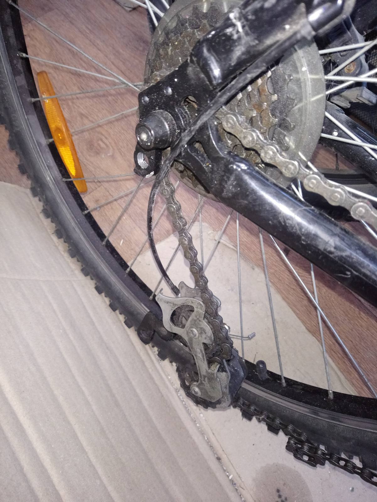

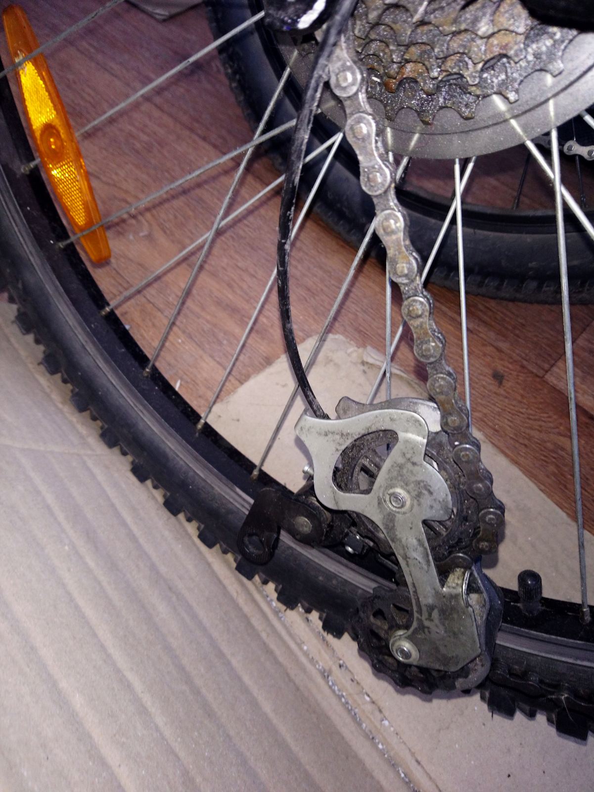

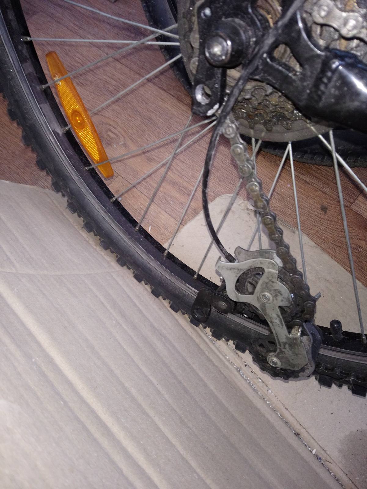

День добрый.
Отвалился этот блок, крепеж утерян.
Не подскажите кто может помочь на Алексеевке? СТО закрыты на карантин. :cry:
Заранее благодарен.
