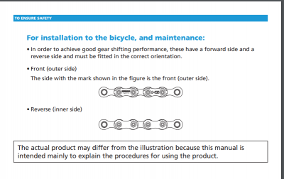

http писал(а):
разве у цепи есть зад и перед?
Есть лицевая сторона та что с надписями, отличие в фасках на пинах
werhnbgredth.png [ 62.45 КБ | Просмотров: 1477 ]

denon480 писал(а):
это касается только для цепей на 10 передач?
у меня 9 передач и тоже есть надписи,правда ни разу не слышал что надо следить где лицевая сторона. внешне там разница не видна
СообщениеДобавлено: 06.05.2020 12:54
Сообщения: 9586
Изображения: 96
Зарегистрирован:16.11.2011
Обычным цепям без разницы, да и надписи у них с двух сторон. :wink: Это касается цепей с направленным движением. В частности, Х серии у Шимано. Там кроме надписей есть специальные фаски на звеньях, по утверждению производителя, улучшающие переключение. В этом случае надпись, по сути, как метка положения шатуна на ведущих звездах или широкий шлиц на кассете - чтобы не ошибиться.
