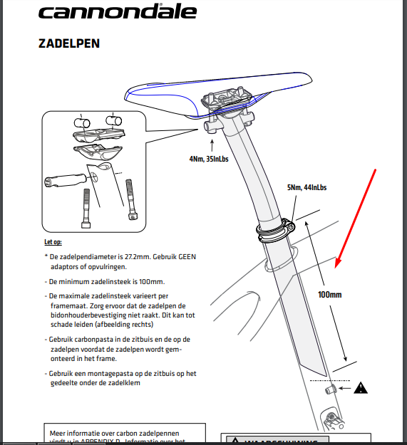

KubikV писал(а):
PITyounger писал(а):
KubikV писал(а):
На подсиделе есть метка Min, она обычно не больше 100 мм.
В рамах, особенно алюминиевых, часто труба расширяется к низу.
Нужно так же учитывать, что по мимо minInsert подседела есть минимальное значение для рамы, это не всегда одно и тоже. Я бы советовал вышеописанных условиях завменить подседел на дефаултный типоразмер.
А какое это значение для рамы? ниразу не видел упоминания у производителя этого размера.
Искать в мануалах на конкретную модель производителя, в аттаче пример на кадейл f-si.

СообщениеДобавлено: 26.05.2020 12:29
Сообщения: 9586
Изображения: 96
Зарегистрирован:16.11.2011
А в других моделях размер действительно будет отличаться от 100мм? (это не с целью придраться к словам, просто интересно, вдруг приходилось сталкиваться) Просто очень похоже, что это общая рекомендация.
NO FAT NO PARTY
СообщениеДобавлено: 26.05.2020 14:25
Сообщения: 1080
Изображения: 145
Зарегистрирован:21.02.2009
У супер сикс MINIMUM SEATPOST INSERT 90mm. Нужно рыть детально.
