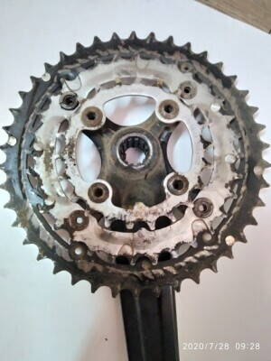

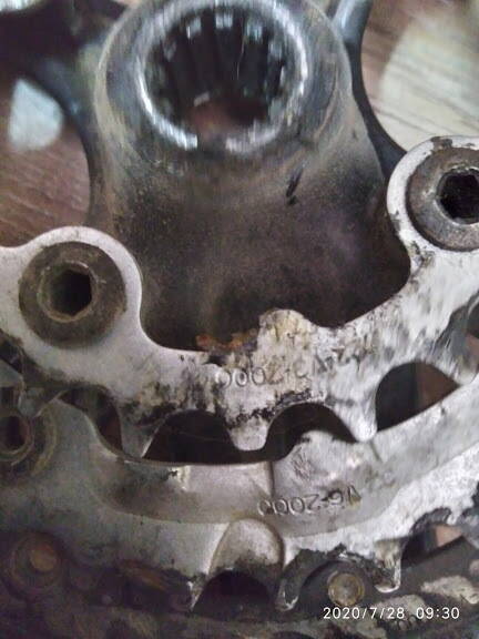

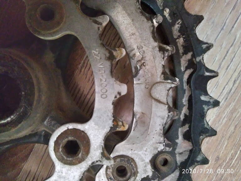

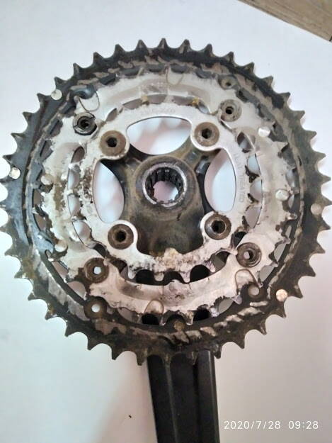

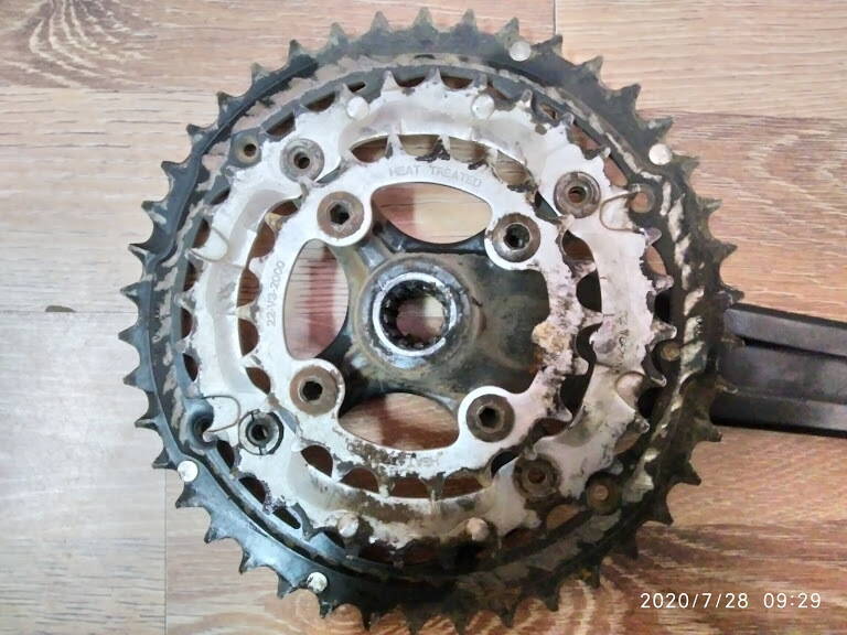

Всем привет. Дабы не плодить темы, напишу в этой. Есть система б/у Truvativ isoflow, на велосипеде буду менять кассету и цепь. Такой вопрос: нормальные звезды на системе или нужно их тоже менять? Я смотрю, на малой звезде несколько зубцов короче остальных (на фото видно). Со звездами этой системы проблемы в магазинах, в интернете нашел, но цены очень высокие. Скорее всего, проще будет сменить систему. На какую лучше поменять систему, если все же менять? Велосипед gt avalanche 2.0. С уважением.

Помити систему, та ще поїздить. Коротші зубці, то так з заводу для оптимізації перемикання. Зірки не обов'язково ставити Truvativ (вони дійсно дорогі). Якщо бюджет бере верх, можна замінити на іншого виробника, що підійде за BCD, але обов'язково комплектом, щоб адекватно перемикались швидкості. Скоріш за все, після заміни зірок на "не рідні" доведеться регулювати передній перемикач.

тобто можна ланцюг та касети міняти без передніх зірок? Бо я пробігу їх не знаю, ще до мене їздили. Але шаблон показує, що ланцюг добре розтянутий. Коли заміряв штангенциркулем, то виявилася відстань між роликами - 123 мм . Тому вирішив і касету міняти, як радять при такому розтяжінні.

Так. Можна замінити ланцюг, та спробувати як воно. Касету, скоріш за все, ланцюг вбив (але це не точно :wink: ) а передні зірки більш живучі (тим паче, що ці з загартованого алюмінію). При заміні ланцюга, треба обов'язково зробити його відповідним старому по кількості ланок (то я про всяк випадок нагадав).
