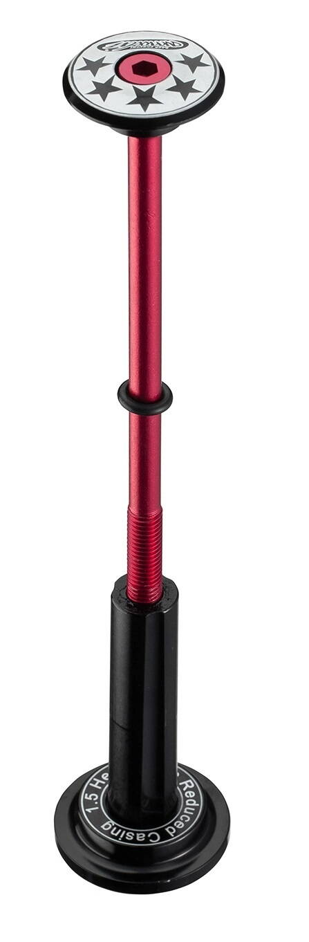

Доброго часу доби! Підкажіть будь-ласка по пунктам процес встановлення карбонової вилки на велосипед і
з яким зусиллям затягувати, бо по порадам в відео на ютубі боязко це робити. Зрозумів, що становлювати тільки з рульовую на промах, очистивши все і змастивши мастилом для промів. Далі на скільки зрозумів, то спочатку змащується зсередини шток антифрикційним мастилом, потім вставляється багаторазовий якір в вилку, затягується не сильно, на ? НМ, потім надівають проставки і виніс, який перед цим зсередини знежирити, а на шток вилки нанести антифрикційне мастило. Потім остаточно затягнути якір на ? НМ. Зазор між виносом і краєм вилки повинен бути бл. 5мм. Потім кришка рульової стягується зверху болтом з зусиллям ? НМ, щоб не було люфту. Далі затягуються гвинти на виносі по черзі з зусиллям 5 НМ. Ще зустрічав поняття преднатяг рульових підшипників, що це і як зробити? І краще якір брати 6 см чи 9 см? Дякую

Можливо такий якорь
RS-2315.jpg [ 66.88 КБ | Просмотров: 1857 ]
