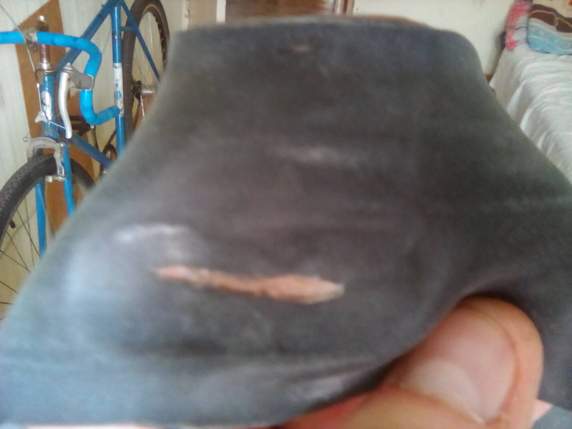

камера Duro 28×1.5. покрыха петрошина 331 28×1.5. седне снова дырка. при чем дырки появляются с одной стороны, то есть заклеил - дырка слева, заклеил - снова слева. такое наложение веером, уже три заплатки заподряд, последняя третья приклеил на резиновый клей круглую заплатку из камеры,которая хорошо растягивается ( специально вырезал большую идеально круглую ). Походу этот процесс может быть до тех пор,пока длина камеры не закончится )))) если снова будет дырка,сделаю фото. так что, как говориться, буду держать вас в курсе событий ,следите за обновлениями))

еще из наблюдения. взял камеры и немного их руками порастягивал. дорогая и узкая французская с мизинец шириной растягивается сильнее без каких либо видимых деформаций, напротив дуро при растягивании и последующем сжатии приобретает эффект скукоживания, то есть изменяет как будто и цвет ,становится более бледной, и консистенцию материала,какой то рыхлой становится. При чем дорогая с мизинец шириной стоит на родном ободе с шириной 20 мм и покрыхе более толстой 40 мм (дуро в ободе 19 и шине 38), скорее всего это камера для шин 23-25 мм, и она же растянута в такой толстой шине максимально, но рвется реже; дуро в два-три раза шире,и я задолбался ее клеить, поэтому походу качество материала решает.

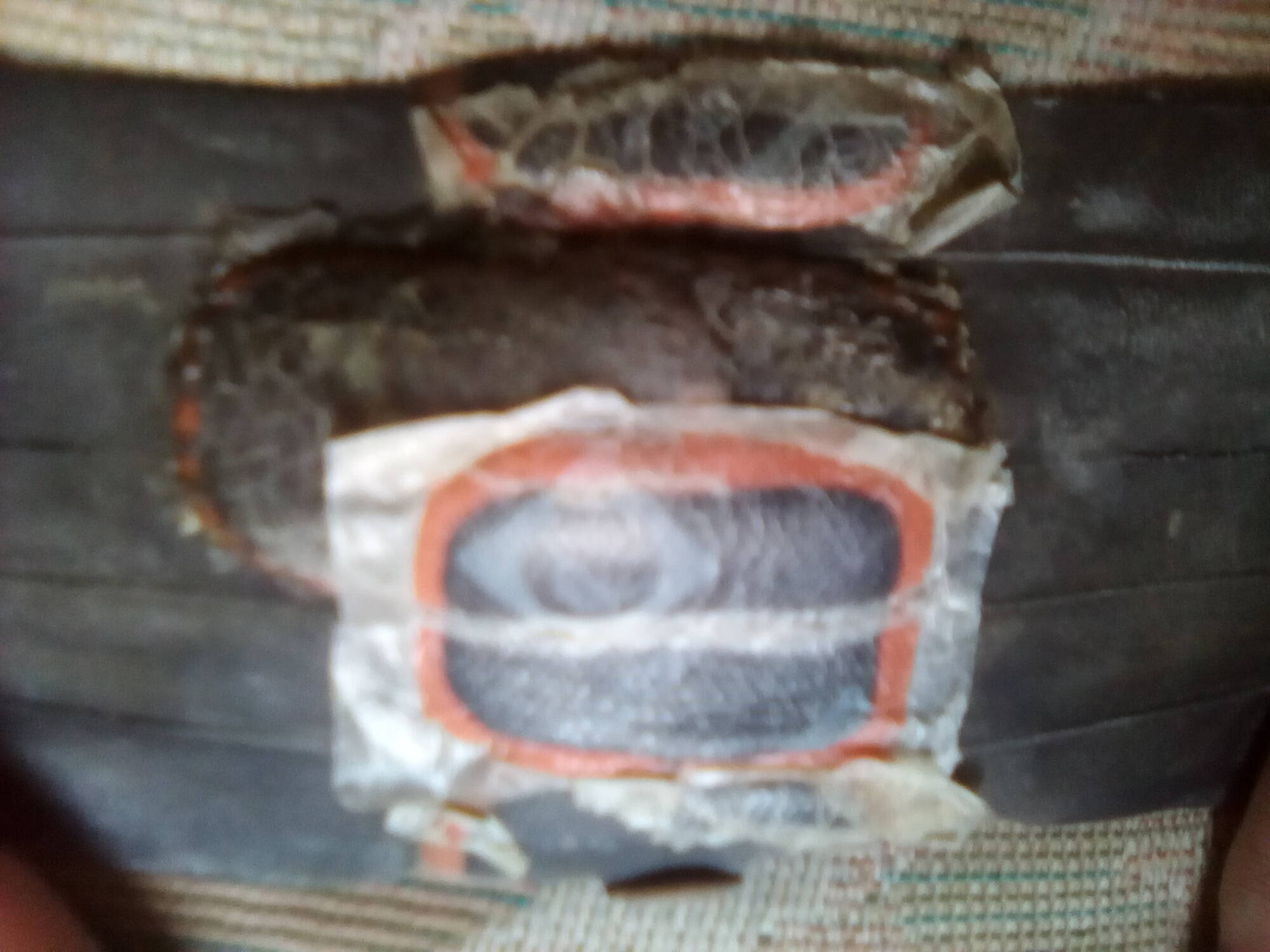

Дорогущая аля топовая камера приказала долго жить, и вот какие там потроха : одна дырка даже разрослась до гигантских размеров )) "топовая" камера оказалась фирмы lifeline размерностью 28-32, в покрыхе 40 мм откатала ровно 5 месяцев, можно юыло ее еще раз заклеить,но надоело ))
И самое интересное : вскрытие показало, что эффект "латка рвет камеру" по краю латки оказался тем, что это не дырка образуется на месте стыка,а латка отклеивается в одном месте,и начинает травить. И по хорошему, если такое происходит, то дырка уже достигла гиганских размеров, как в моем варианте, там до сантиметров двух она уже расшиперилась.

Поставить камеру 1,75. Чем меньше камера растягивается в шине - тем лучше.
Выкинуть петрошину.
