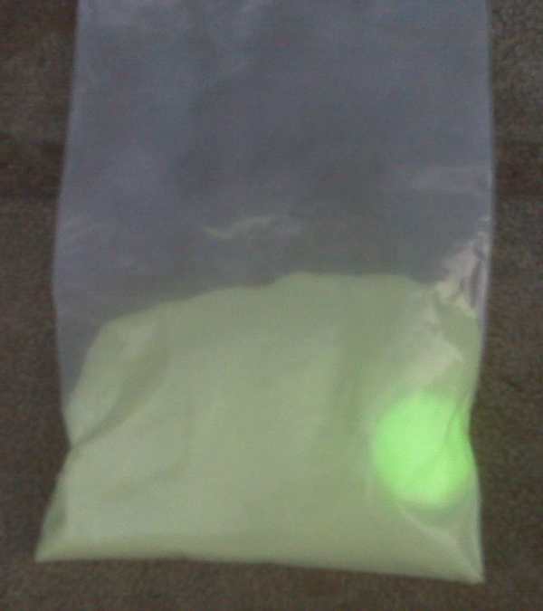

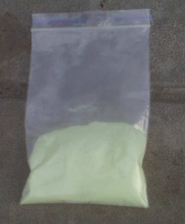

Переднее колесо покрашено из баллончика, заднее порошком смешанным с прозрачным автолаком. Порошок белого цвета с зеленоватым оттенком.
Красить нужно только по белой или металлик поверхности, для повышения яркости. Пробовал и без подсветки, и со слабыми светодиодами, не то пальто, как говорят. И никому не верьте про волшебную светящуюся краску, я выбрал на фирме самую яркую, и ее яркость без подсвета меня не устроила. Может я слишком требовательный к яркости источников света. :smile:
0005.jpg [ 16.19 КБ | Просмотров: 994 ]
0006.jpg [ 11.59 КБ | Просмотров: 994 ]

Как у вас получилось размешать лак со светящимся порошком? Каков расход порошка на колесо? В моем случае порошок оседает в жидкости. Нанес на обод, посыпав еще невысохший лак порошком - получилось неравномерно.
