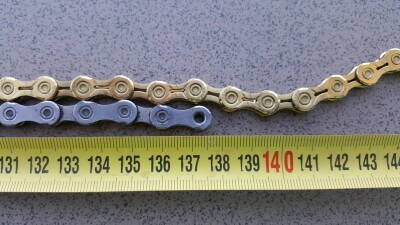

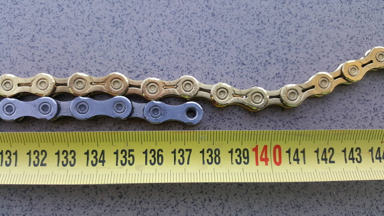

В общем не удержался - купил новую цепь. Выкладываю фото сравнения: старая Shimano CN-HG600-11, новая KMC X11 EL Gold

Выходит, можно было еще на старой ездить? Как думаете?

Глазов
промыть уайт-спиритом и повесить на гвоздь обе, а не выкладывать. я уже писАл : общую длину замерить , а не калибратором тыкать! Цепь имеет дюймовый шаг, если что. А так- да, удлинение на полузвено уже критично, а если разница до 1см на общей длине - нормально. Катай "В ДВЕ ЦЕПИ" теперь.
Это не износ, это погрешность измерения.
Жопа то когда разница 1.5 сегмента на 110,
до этого можно смело подкидывать новую цепь.
То что на каких-то участках проваливается измеритель,
скажем так бывает, кокому-то ролику не повезло, под него
попало больше грязи и его вытерло изнутри.
У меня на старой цепи растяжение не поддаётся вычислению,
есть ролики которые в помытом состоянии провисают ниже щеки.
Там где цепь разбиралась ролики вытираются быстрей, это логично,
т.к. при выпресовывании пина, нарушается геометрия посадочного
места ролика.
места ролика.
Совершенно верно. С этим я и столкнулся. Если в дальнейшем увижу еще такую картину - переживать особо не буду. Как показала практика (см. фото), на общий износ это особо не влияет
