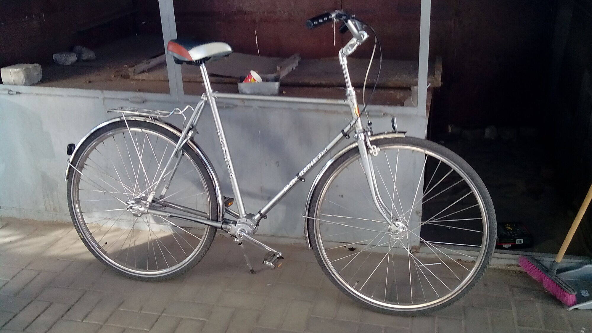

А вот и зря так думаете.
Красивый вел:
IMG_20200921_094852.jpg [ 905.82 КБ | Просмотров: 1307 ]
