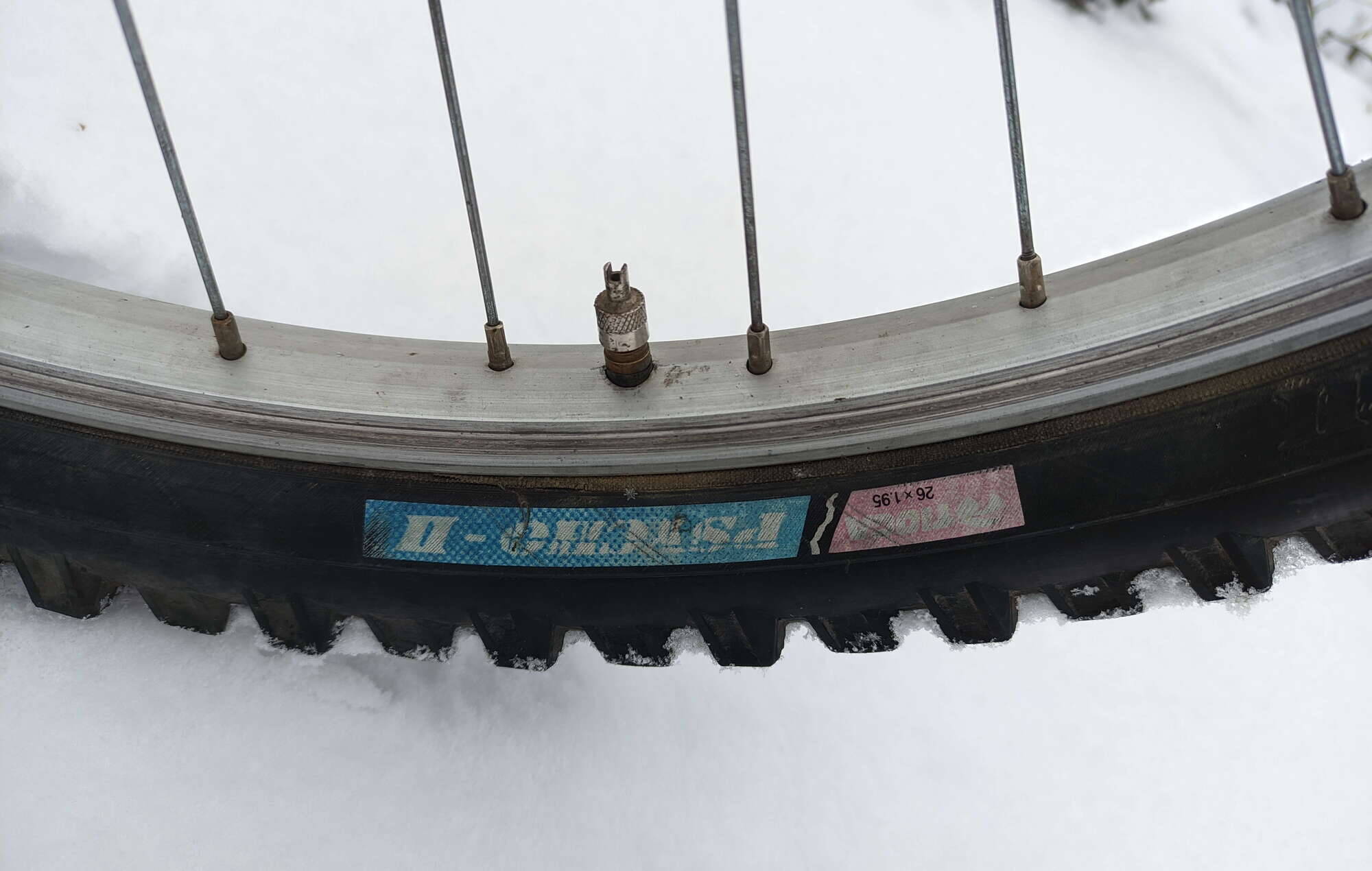

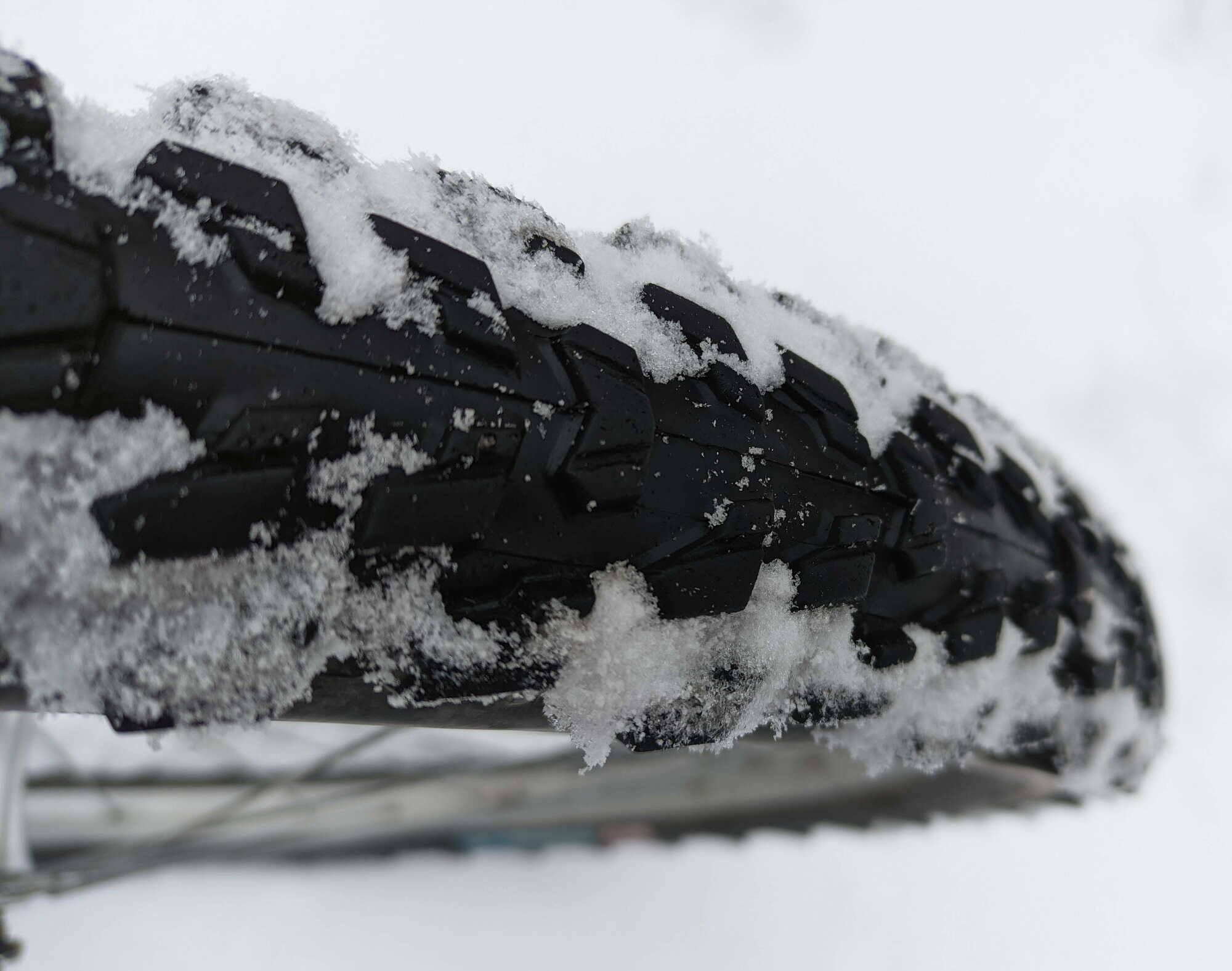

Взял канифоль, и накрошил его в порошок. Маленькой кистью нанёс этот порошок между покрышкой и ободом с двух сторон. Накачал и так оставил. Накачал поболее 2 атм.
Сегодня выехал прокататься. Проехал 8 км, тормозил передним, лес проезжал, асфальт, снежные тротуары, снежные тропы.
Результат порадовал: ничего не сдвинулось
сосок камеры.jpg [ 672.01 КБ | Просмотров: 1342 ]
на фото даже видно канифольный порошок
покра.jpg [ 519.47 КБ | Просмотров: 1342 ]
Правда давление тоже решает, поэтому если будет сдвиг в прямом смысле слова, то и отпишусь ещё.
Алексею спасибо за напоминание.

Не знаю, кто тут отец, но резинку натягивать ты батя так и не научился.
На первом фото видно, что покрышка на обод не села (левая часть).
сосок камеры.jpg [ 356.09 КБ | Просмотров: 1245 ]
