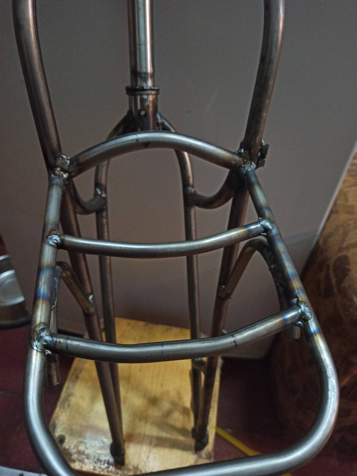

не соромно таку зварку світити?

Aleksei Dmytren писал(а):
XTRыч
мне сдается, перемычки между вилками можно срезать
Они дают межтрубную жесткость . тот самый теругольник

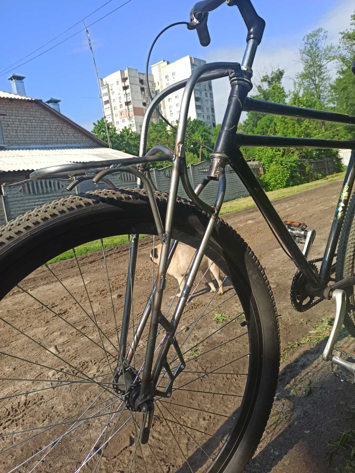

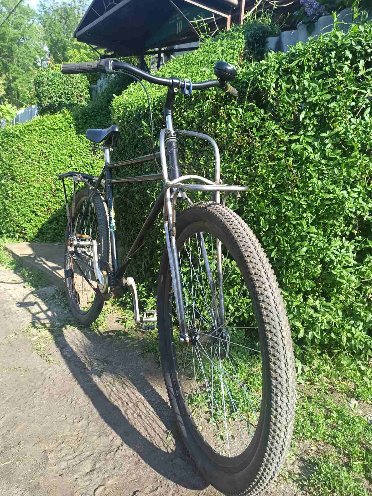

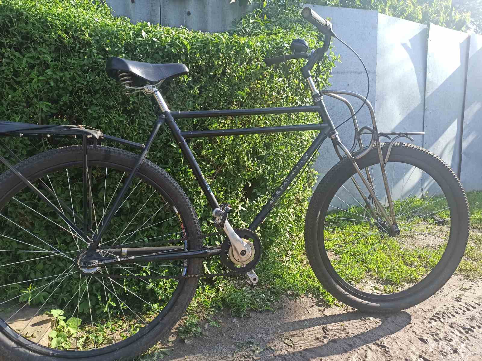

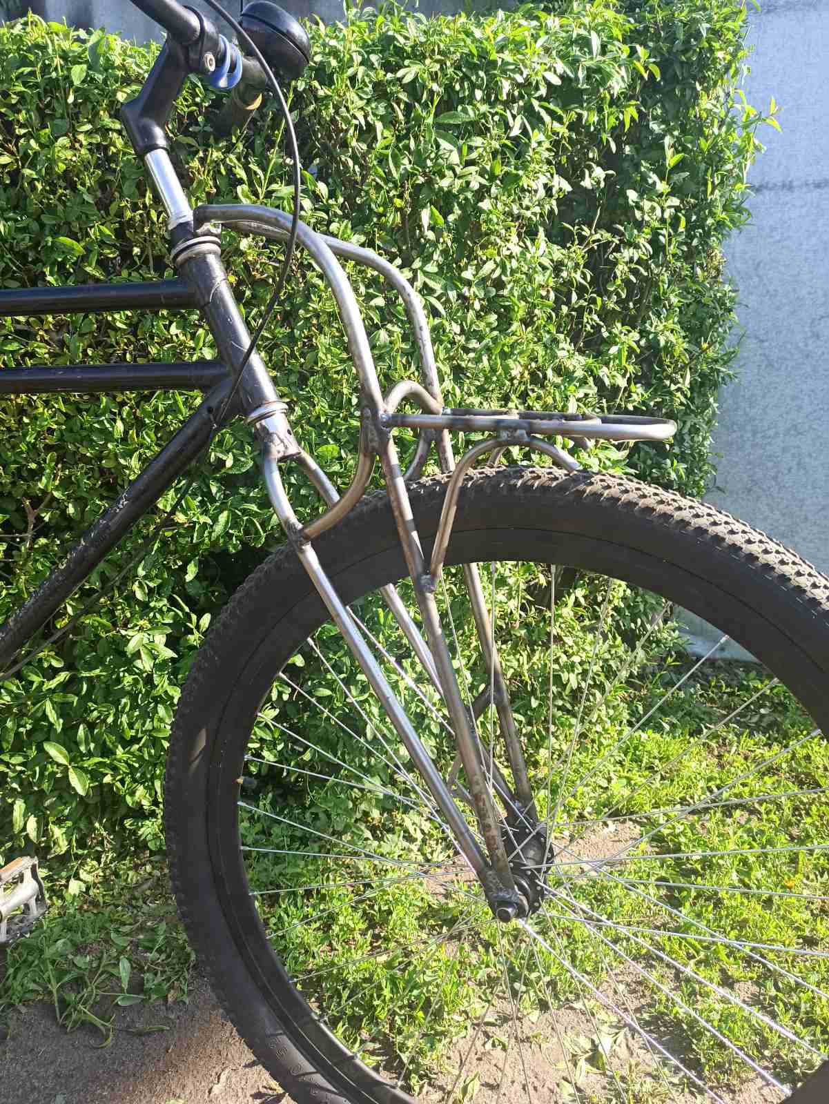

Во первых не чистил. во вторых сварка просто суперская. Нет непроваров, дыр. Полуавтомат свое делает. и третье. Пора бы на своем примере показать как надо :D
Вилка получиласть просто ахереная. пока не крашу, думаю еще поставить боковые кейджи для 2х литровых баклажек\ груза. И может еще крепление фары?? :cool:

vintik писал(а):
Нужно было выгнуть две буквы UU форме вилки , сложить их между собой и по внутреннему стыку обварить прихватками.
Упор в верхнюю часть разгружает нижнюю часть тонкого дюймового штока. Вот чтоб такое не происходило viewtopic.php?f=31&t=332200&start=495#p1855084 По тому же принципу и даунхильные вилки - двухкоронки, и мотоциклетные тоже.
Для фары - да, а баклажки по бокам это слишком новомодно и закроют всю красу :smile:

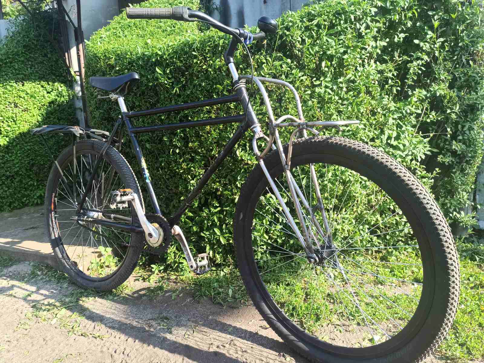

Продолжаем ее совершенствовать :yes:
