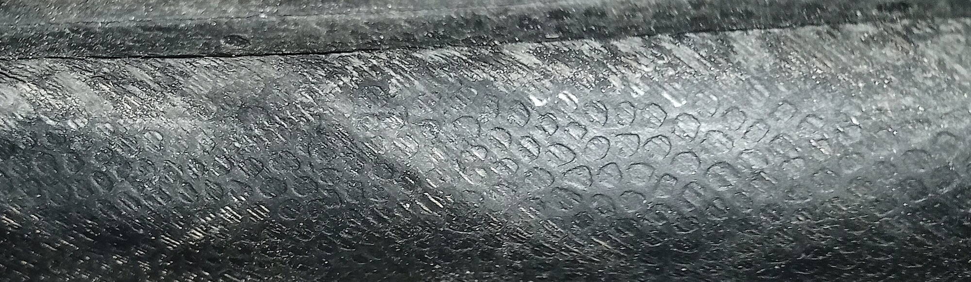

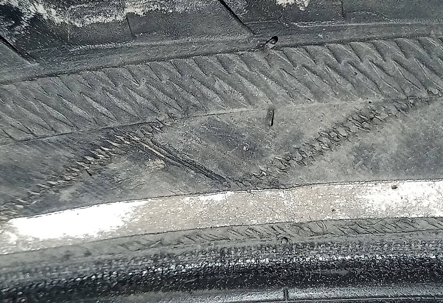

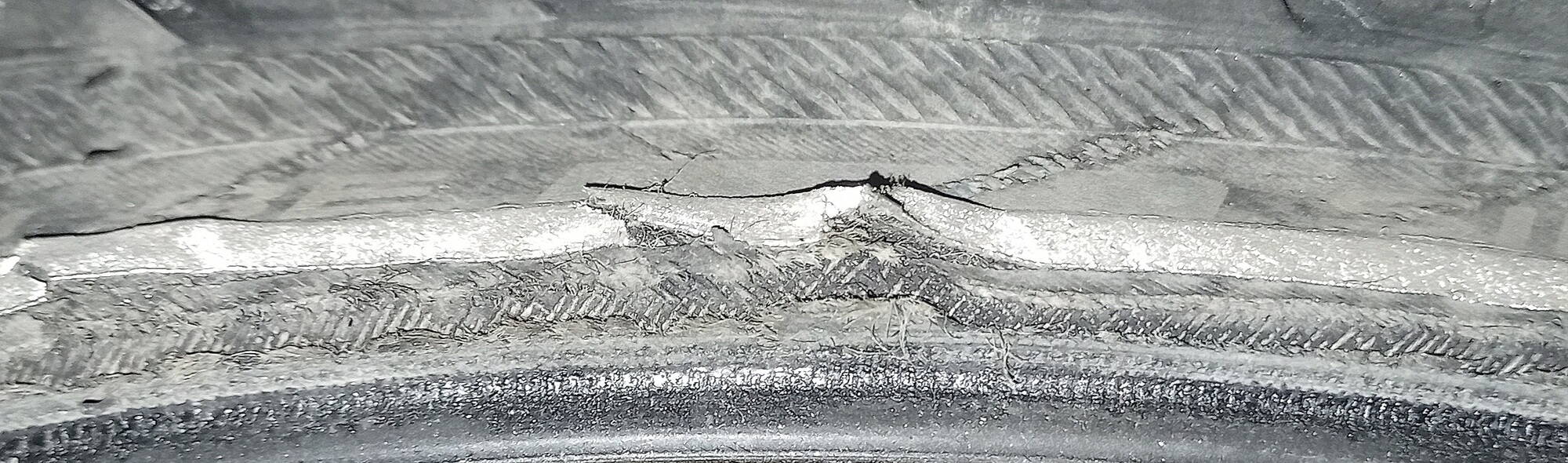

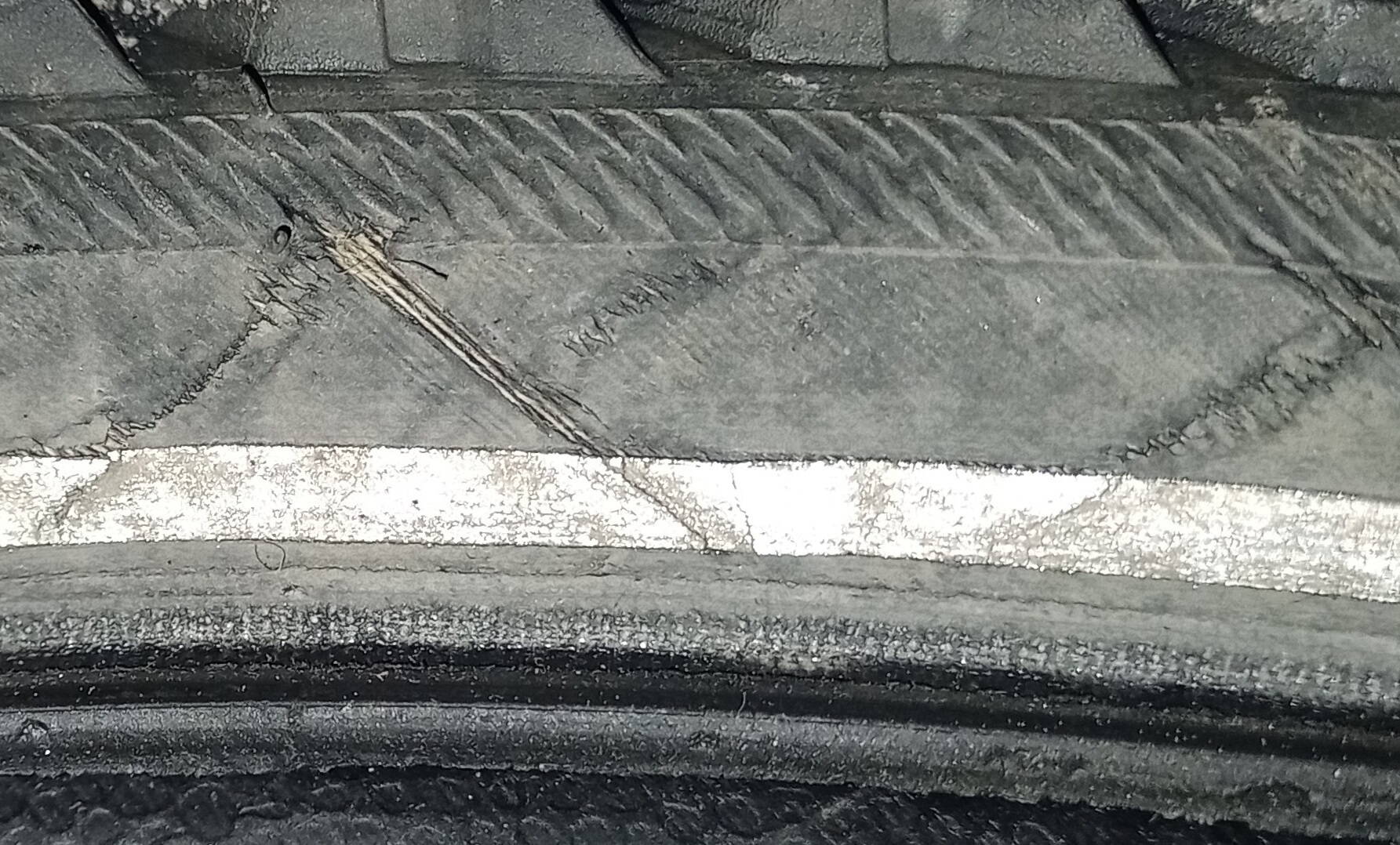

Спасибо всем, кто откликнулся и поделился своим опытом.
Вчера снял эту недо-покрышку, фото прилагаю.
Стенка тонкая, два перекрестных слоя нейлоновых нитей, сверху намазаны тонким слоем сажи.
Резиной это и не пахнет.
Покрышка расслаивается вдоль борта диска и режет свой борт нейлоновыми нитями крест-накрест.
Schwalbe на б.у. велосипедах из европы ходит несколько лет.
А современное чудо из интернет магазина на несколько месяцев. Печально.
Обе покрышки умерли абсолютно одинаково.
На момент установки выглядели нормально, это оригинал, со всеми фантиками.
Как говорится, ничто не предвещало беды. :D
Комментарий к файлу: Расслоение вдоль борта
1.jpg [ 933.69 КБ | Просмотров: 684 ]
Комментарий к файлу: Расслоение вдоль борта (вид изнутри)
2a.jpg [ 939.61 КБ | Просмотров: 684 ]
Комментарий к файлу: Кресты порезали борт
3.jpg [ 892.75 КБ | Просмотров: 684 ]
4.jpg [ 770.39 КБ | Просмотров: 684 ]

Скорее всего - низкокачественная подделка. Недорогой китай почти не подделывают, а дорогое - ещё как и весьма нагло. Ну и чем тоньше стенка, тем теоретически меньше гистерезисные потери в резине.
Дорогие тонкие и лёгкие покрышки - живут не долго.
И любые покрышки - очень не любят ни перекачивания, ни, тем более, слишком низкого давления.
Ещё - имеет смысл проверить обода - нет ли там острого края, или намятого монтировкой заусенца - встречалось мне и такое, при монтаже не пластиковыми монтажками.
