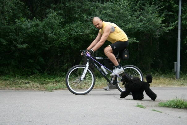

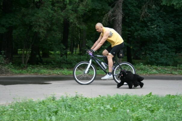

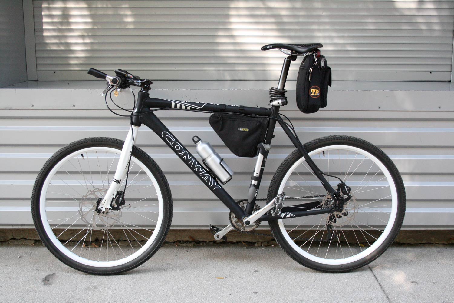

Вот еще один мой вел. Здесь вилка высотой 425 мм. Фото с педалью в нижней точке. Рама 22. Я высокий.

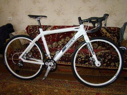

Вот MOSSO 415 c 29 рамой. Ничего не скажу, не в теме.
