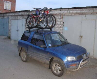

Пока такие фото для 2-х вело.
Завтра будет видео..
дистрибьютерская компания http://www.KopylBros.com

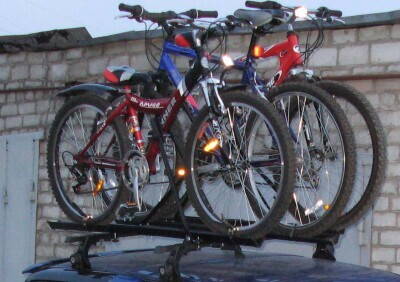

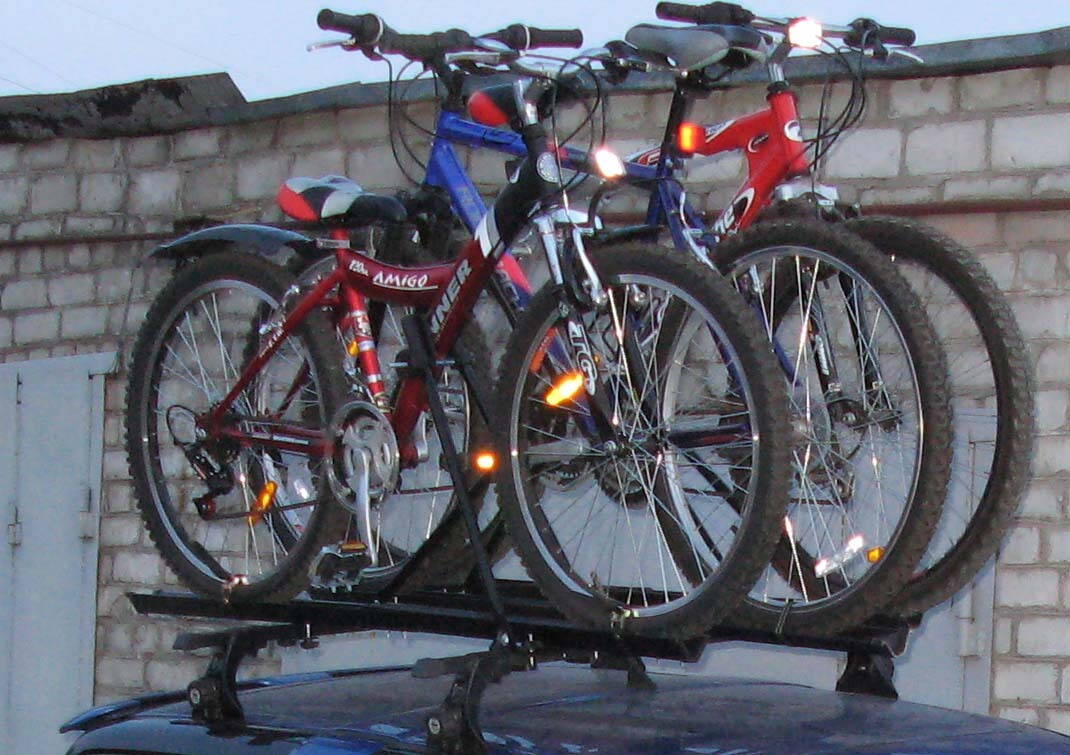

080521 00.jpg [ 73.25 КБ | Просмотров: 1935 ]
080521 0.jpg [ 146.32 КБ | Просмотров: 1935 ]
вот мое крепление на три велика

Простое и надежное, сам сделал?

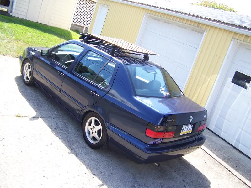

Так, ідею дерев'яного багажника ти зрозумів абсолютно вірно. Лишень велокріплення в задумі кріпитиметься до дерева, а не до рейлінгів.
Окрім того, дерев'яний багажник буде незалежно від велокріплення (суто збочена естетика - олд-скул багажник на низькому Гольфі) :)
Не зміг швидко знайти Гольфа, буде Венто (той самий Гольф, тільки седан).
Щось на кшталт такого.
woodrack.jpg [ 82.87 КБ | Просмотров: 1604 ]
