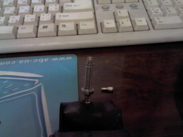

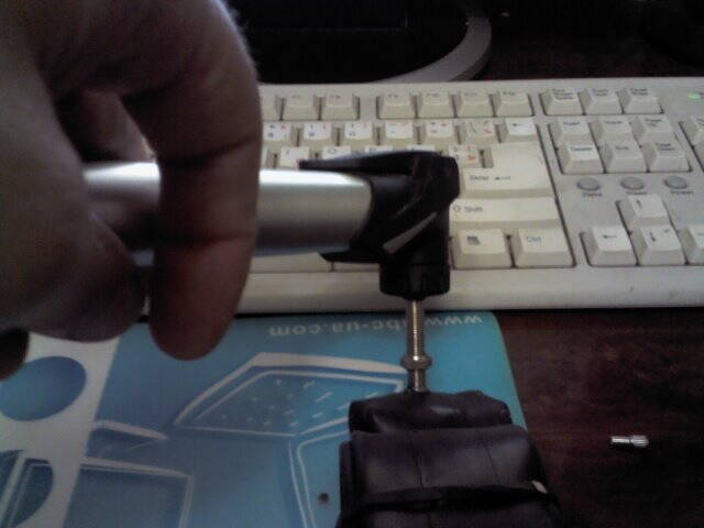

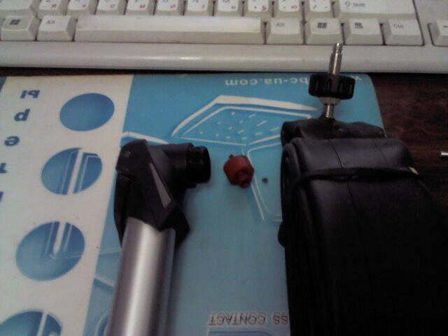

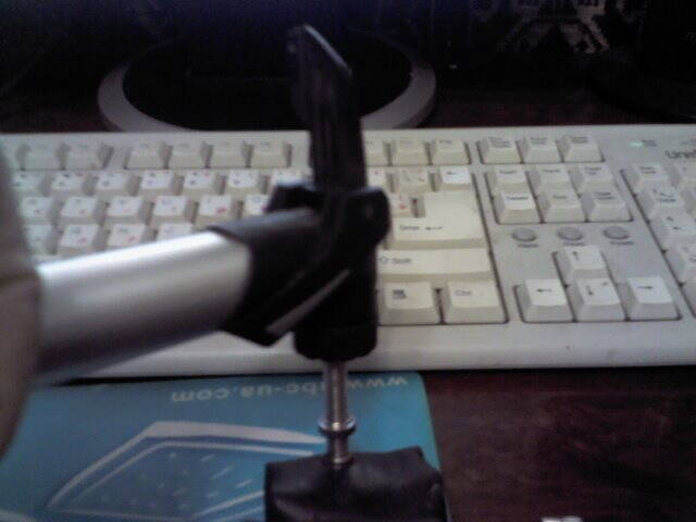

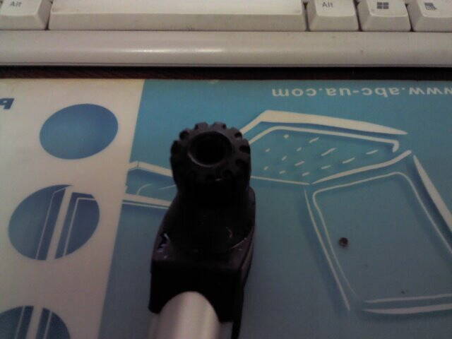

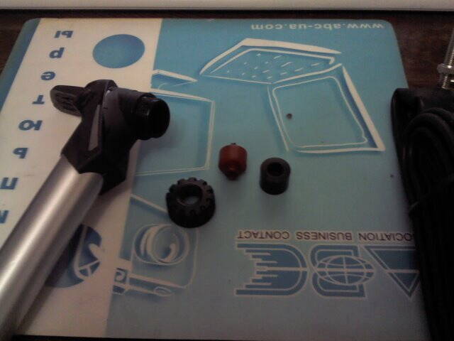

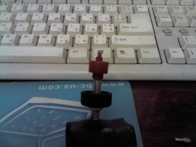

josser писал(а):
Постоянно гнутся, ребята как вы их накачиваете?
Вставил, накачал шину - снял насос - закрутить уже не выходит - погнут штырек.
Что делать?
Выгибать назад плоскогубцами - боюсь, уже так сломал один.
Комментарий к файлу: насос
IMG194.jpg [ 61.17 КБ | Просмотров: 14443 ]
Комментарий к файлу: преста со снятым колпачком
IMG195.jpg [ 64.35 КБ | Просмотров: 14443 ]
Комментарий к файлу: разобрал насос, резинку вставил в насос узким отверствием наружу
IMG196.jpg [ 72.76 КБ | Просмотров: 14443 ]
Комментарий к файлу: накидную гайку накидываю на ниппель(представьте, что камера уже в колесе)
IMG200.jpg [ 67.5 КБ | Просмотров: 14443 ]
Комментарий к файлу: накрутил пластмассовый переходник на ниппель
IMG201.jpg [ 76.04 КБ | Просмотров: 14443 ]
Комментарий к файлу: надел насос, прикрутил накидную гайку
IMG202.jpg [ 67.41 КБ | Просмотров: 14443 ]
Комментарий к файлу: откинул флажок, качаю, дальше в обратном порядке - ни разу ничего не сломалось.
IMG203.jpg [ 65.44 КБ | Просмотров: 14443 ]

josser писал(а):
IOleg: все вы клево показываете, но при накачивании уже установленного на велосипед колеса - все совсем не так.
Насос одетый на нипель ходит в руках.
сидел за компом, фотал и сразу выкладывал, чтобы для простоты. Хотите - потрачу чуть больше времени и покажу, как это происходит на колесе? я ж не сказки рассказываю, как Вы поняли, а делюсь опытом. насосик , как Вы видели, маленький, рычаг у него небольшой, качает он в обе стороны, ничего у меня ходуном не ходит. качнул сорок раз, отдохнул, насос остыл - качнул еще сорок, потом еще - все, около 2,8 атм. :)

IOleg писал(а):
и далее по списку...
Извиняюсь, это такая шутка юмора?
Перевернуть "переходник" и резинку - не судьба была? Или это таки такой тонкий стёб?
 Заголовок сообщения: Re: Нипели престо, как жить?
СообщениеДобавлено: 11.06.2012 20:43
Сообщения: 8723
Город: der kalte Berg
Зарегистрирован:04.03.2012
Andy_Bad писал(а):
честно говоря, я вообще не понял вопроса. на 194 фото - насос, собранный под автониппель, пластпасска внутри, чверху нее - резинка, потом накидная гайка, потом показан разобранный переходник , резинку ставим вовнутрь, представьте, что качаете колесо- в собранном виде насос на ниппель не накрутишь, поэтому - на ниппель гайку, в насос резинку, на ниппель накручиваем пластмасску, надеваем насос, закручиваем накидную гайку - т.е насос в рабочем положении закреплен на ниппеле. поднимаем флажек - и качаем себе, в чем шутка?
:roadbike:
СообщениеДобавлено: 11.06.2012 20:51
Сообщения: 294
Город: Винница
Зарегистрирован:11.06.2012
Понятно. Вы таки искренне заблуждаетесь. Начинаем разбираться ;)
Итак, вы имеете собранный насос под шредер (автониппель). Разбираем - получаем на руки накидную гайку, фасонную резиновую прокладку (резинку) и пластиковую втулку.
Пересобираем этот же насос под престу. Переворачиваем пластиковую втулку и суем в головку насоса обратным концом, далее переворачиваем резинку и опять же суем в насос обратным концом. Накручиваем накидную гайку.
Пользуемся. Снимаем колпачок, отвинчиваем на несколько оборотов мет закрутку, нажимаем пальчиком на стерженек, вдумчиво слушаем "пшик". Нахлобучиваем собранную головку насоса на престу, откидываем флажок. Качаем.
Попробуйте, вам понравится ;)
