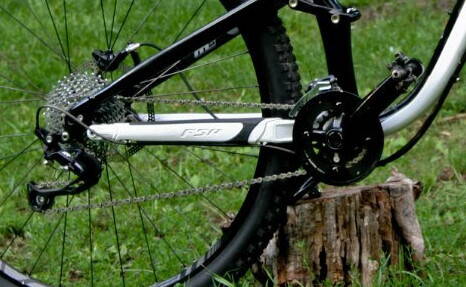

Ну мое предположение в том, что ребята рассчитывали, что народ будет ставить защиту пера в стиле той что в прикрепленном файле, а народ либо скотчем обклеит либо изолентой либо тряпочку нейлоновую намотает, которая только краску защищает.
lJZTfOY811.jpg [ 58.77 КБ | Просмотров: 879 ]
