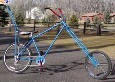

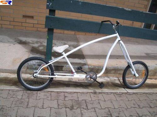

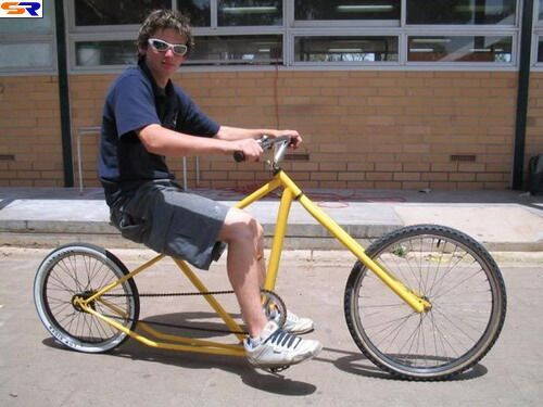

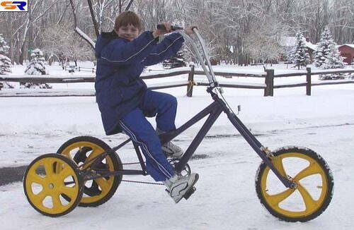

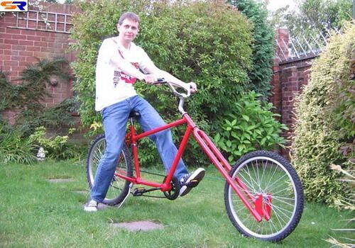

C_Zone писал(а):
strika писал(а):
та чем вам эта вилка неугодила ?????????
Я ж говорил - недостатки вашей вилки описывались в прошлой теме, которую вы создали
Замечание про необходимость второй короны также абсолютно верное. При такой длинне ног и угле рулевой альтернативных вариантов нет.
strika писал(а):
Увалю эту вилку, сделаю себе новую !!!!
Не совсем так. Правильнее вот так "Увалю эту вилку, вставлю новые зубы, залечу содраные об асфальт куски кожи, сниму гипс и сделаю себе новую". Кол-во вослицательных знаков - по желанию.
ПОКАЖИТЕ МНЕ ЗДЕСЬ КОРОНУ ??? МЛЯ ЛЮДИ ЕЗДЯТ И ЗУБЫ ЦЕЛЫЕ !!! :evil:
7202_4.jpg [ 37.4 КБ | Просмотров: 1661 ]
7202_5.jpg [ 51.86 КБ | Просмотров: 1661 ]
7202_11.jpg [ 34.64 КБ | Просмотров: 1661 ]
7202_14.jpg [ 57.55 КБ | Просмотров: 1661 ]
7202_10.jpg [ 39.29 КБ | Просмотров: 1661 ]
ну вроде тут
и тут

Так это просто перемычка !!!! я тоже могу наварить !!! хоть 3 штуки

Kharkovplast писал(а):
ну вроде тут
не там обычно горилла, корона в другом месте
Дык карона разве не перемычка!?
не, в неё ноги вилки крепятся
:facepalm:
ну и это разве не перемычка для увелечения жосткости
