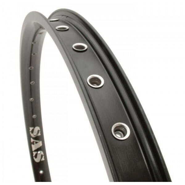

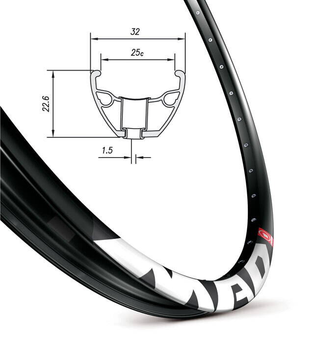

Если надежность на первом месте - прочные обода с двойным пистонированием.
Пистон соединяет две внутренние перегородки, что еще более упрочняет обод, такое пистонирование называют двойным.
Halo SAS 26 Disc Rim.jpg [ 6.98 КБ | Просмотров: 5170 ]
Mach1 Mad Disc.jpg [ 42.85 КБ | Просмотров: 5168 ]
Mach1 Mad Disc 32.jpg [ 121.81 КБ | Просмотров: 5168 ]
