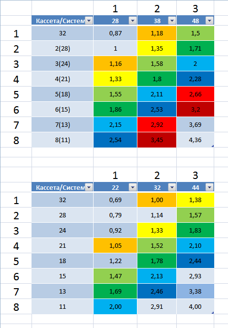

8-9-10-11 - это гонка для профи. Чем больше звезд тем легче и четче переключения под нагрузкой.
Я вообще поставил бы себе 8-ку сзади (12-34) а систему взял бы на две звезды. Если правильно расчитать передаточные числа то разницы между 9-ти и 8-ми не будет никакой. Я за 8-ку. Дешевле расходники. Х5 отличный вариант для походов.
Если кому интересно посмотрите табличку.
Верхний вариант не для горного велосипеда, коэффициент очень часто повторяется и разбег маленький и с такими числами ясно что с двойки переходить нет вообще никакого смысла.
Во втором ситуация куда уже лучше.
На низких передачах коэффициент должен быть 0,75 и если можно парочку передач еще ниже.
Тогда в гору с баулами ой как приятно вкручивать.
Снимок 8.PNG [ 33.03 КБ | Просмотров: 1784 ]
Простите если может не в тему влез со своими числами. Но для меня это куда более важный момент в выборе трансмисии. А железки даже если они не дорогие но исправно работают, заслуживают на покупку и эксплуатацию.
