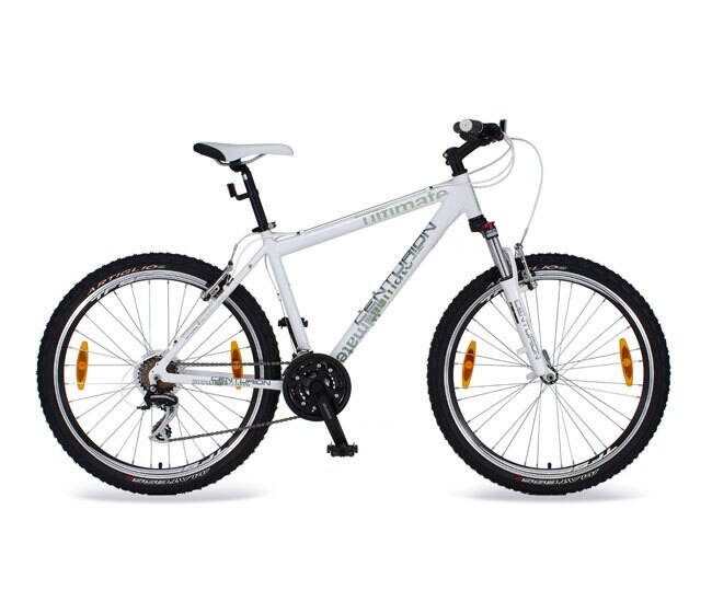

Это бич дешовых рам,они по большому счету 'одноразовые',когда начинаеш менять компоненты,начинается такой гемор ,что по цене встаёт чуть ли не в пол байка.

Ну не всем же по карману дорогие рамы. Если бы я не купил этот вел я бы еще 10-ть лет копил на дорогой байк.
00000924.jpg [ 54.47 КБ | Просмотров: 2304 ]

Подобные трудности с установкой системы могут возникнуть на любой раме.

Чего ты всполошился :) вел это вел,любой, я,примерно,хотел дать понимание проблемы,как производитель достигает дешевизны и как это нам аукается.
