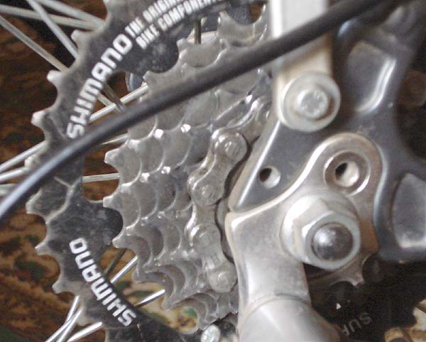

Вот фото..
Комментарий к файлу: Блок звездочек после 16К
f1758.jpg [ 58.41 КБ | Просмотров: 3397 ]

vladmen, ваш вес какой и какой уход за цепью?
Уж больно красивая кассета, как для 16000

Уход - я уже описывал, предпоследний пост на 1 странице. А вес небольшой, 72кг :-) А износ заметен, довольно сильно...это может на фото не так видно..

На фотке звезды вроде как все одинаковые. Сужу по своим, но может более рационально юзается кассета на всех звездах. Я свою пилю на 2х-3х звездах, не больше. Режим такой - выехал на работу включил любимую звезду и понеслась. Про смазку ничего не увидел. Может мне отработкой не стоит мазать :-)
