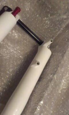

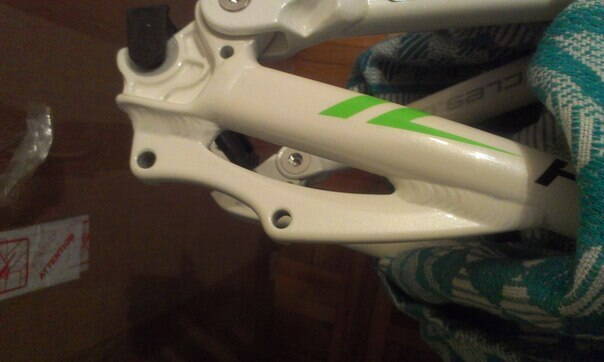

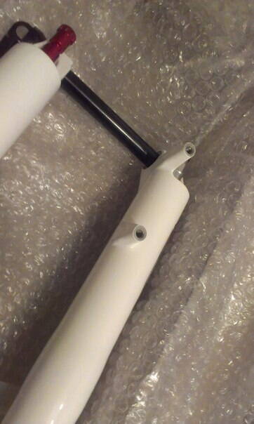

А вот у меня есть такие ушки на раме, такие отверстия в вилке и такой адаптер, который остался от Avid BB5. И еще есть 2 ротора 160мм от тех же Avid BB5.
Нужно ли мне еще что то докупать при покупке тормозов? Или хватить только двух комплектов "ручка+гидролиния+калипер" на перед и зад?
на адаптеры от авидов шимана-таки стала, но криво, особенно передний калипер, не жалею 100 гр на покупку фирменных адаптеров от шиманы

IOleg
d.lus
У меня раньше авиды спереди вообще без адаптеров стояли. Он вообще нужен спереди, адаптер этот? Если диск 160мм. Вроде ведь со 160м диском без адаптера, тупо на болты + шайбы?
И если да то какой?

demergi писал(а):
IOleg
d.lus
И если да то какой?
На зад вроде нашел. оно ведь? http://www.bike-components.de/products/ ... eibe-.html
Сзади точно всегда будет 160мм, спереди сначала тоже будет 160. Когда нибудь может быть сменю на ~180, но это еще за горами.
у меня стандарт IS, а у тебя, скорее всего постмаунт, поэтому адапреты не нужны, ну тогда и на шиману не нужны. а как сзади? короче - ушки - это IS.

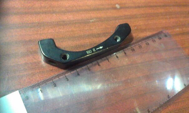

СообщениеДобавлено: 06.04.2013 21:35
Сообщения: 969
Зарегистрирован:30.04.2012
IOleg
Спереди download/file.php?id=143873&mode=view/2.jpg
Сзади download/file.php?id=143872
Значит, я так понимаю, передний опять просто привинтить (а как узнать сколько шайбочек прокладывать? Раньше стояло по 2шт с каждой стороны между калипером и вилкой).
А задний докупить такую штуку http://www.bike-components.de/products/ ... eibe-.html
зергуд?
СообщениеДобавлено: 06.04.2013 21:39
Сообщения: 2009
Город: Київ
Зарегистрирован:01.10.2012
На сколько я помню, стандарт PM (тот, что на вилке) изначально предусматривает установку калиперов под роторы 160мм напрямую, без адаптеров. Т.е. под 160м адптер не нужен - все крепится к вилке.
Под 180мм спереди адаптер уже нужен (очень грубо говоря с полсантиметровые проставки между вилкой и калипером)
Назад - вроде да. Но учти, что передний и задний IS-PM отличаются.
Тебе нужен SM-MA-R160PS (R = rear = задний)
Только смысл заказывать его оттуда? Неужели в наличии по месту нигде нету? Даже у нас есть.
Или, хотя бы, здесь в барахолке у кого-то.
Вот тогда и понадобится адаптер (если под Шиму - SM-MA-F180PP или SM-MA90-F180PP)
Сообщения: 8723
Город: der kalte Berg
Зарегистрирован:04.03.2012
demergi писал(а):
IOleg
зергуд?
да, спереди ничего не надо городить, но не факт, что станет ровно, ибо надо (возможно) торцевать (а может и не надо - поставишь - сам увидишь). сзади такой http://www.bike-components.de/products/ ... eibe-.html

СообщениеДобавлено: 06.04.2013 21:41
Сообщения: 2009
Город: Київ
У Шимы нету шайбочек. Просто прикручиваешь калипер к вилке.
Представь, что вместо адаптера - "овтерстия" твоей вилки.
