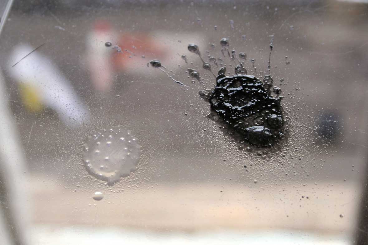

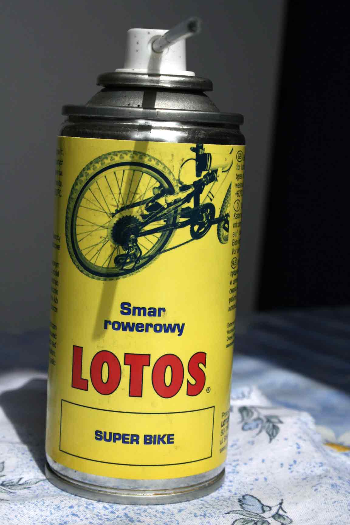

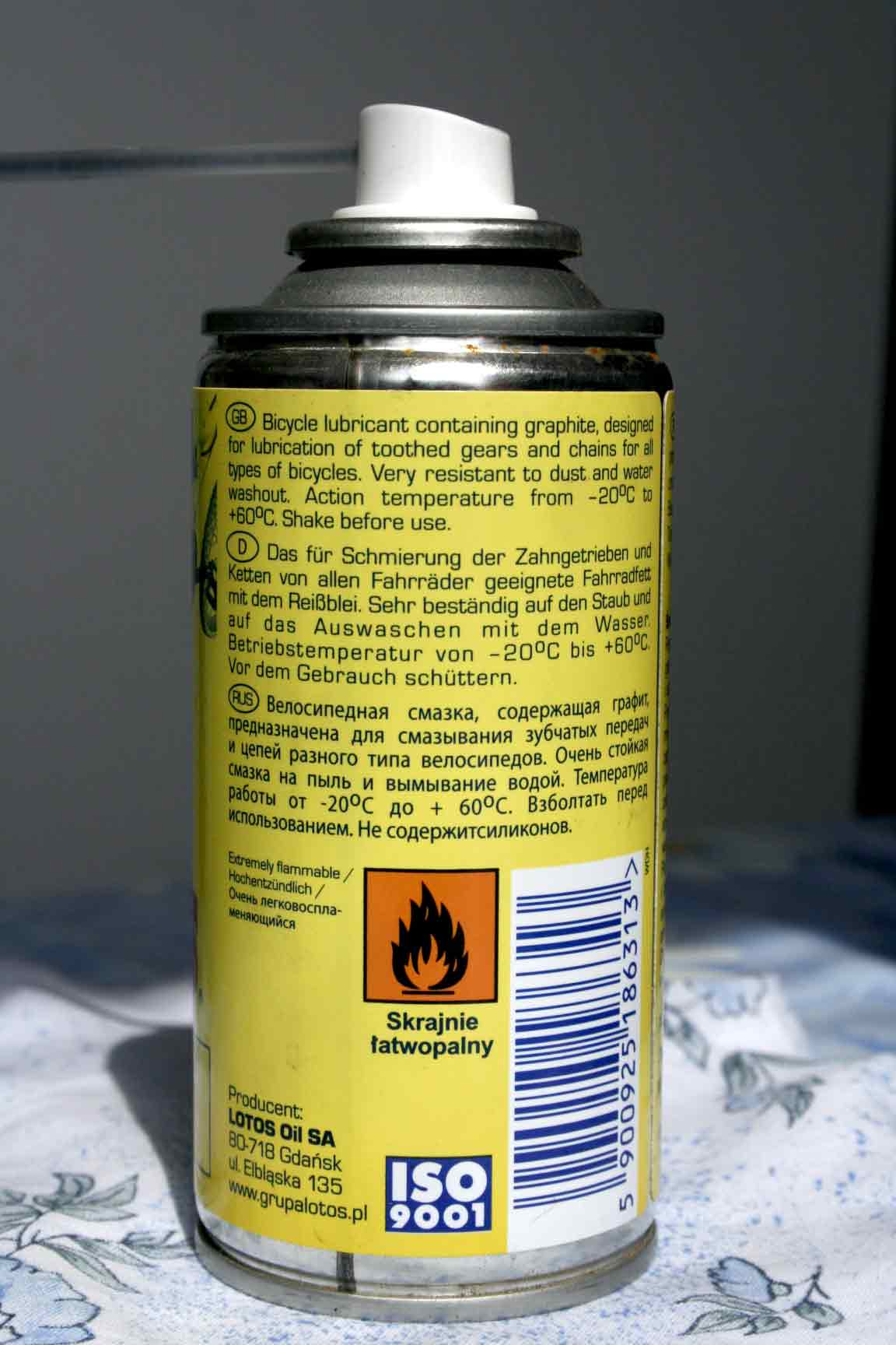

Появилась в продаже графитовая смазка в баллоне.Исполнение отвратное. Плюется во все стороны большими пузырями.
-747.jpg [ 67.4 КБ | Просмотров: 4410 ]
-746.jpg [ 86.88 КБ | Просмотров: 4410 ]
Комментарий к файлу: Слева для сравнения смазка Ликви Моли.
