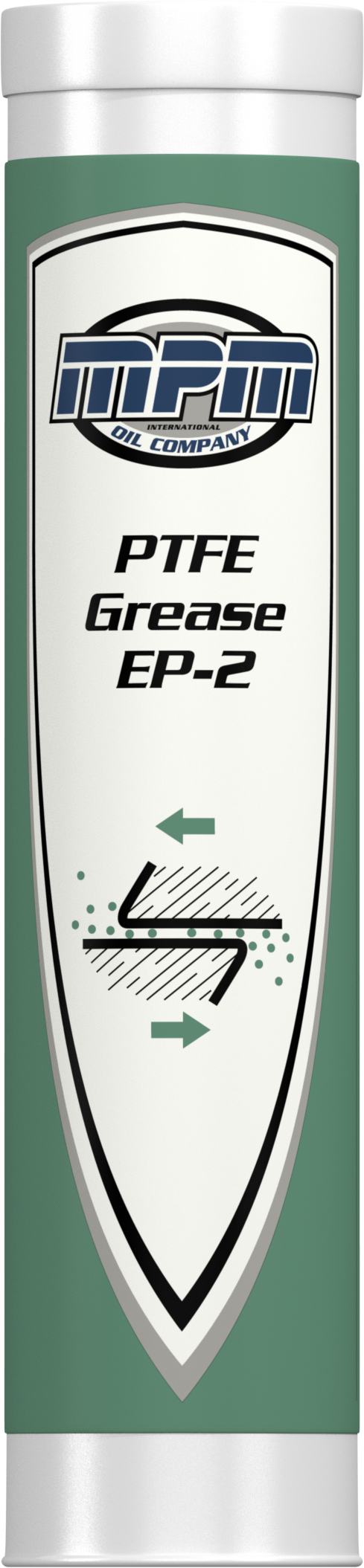

Сегодня залутал у поставщика новинку.
Тефлоновая белая смазка MPM PTFE Grease. Она хоть и литиевая на минеральной базе, но испытать будет интеерсно.
Похожая смазка часто заложена в японские открытые подшипники ступиц, те которые при установке закрываются полноценными сальниками. И на кромки сальников тоже часто нанесена с завода.
https://www.mpmoil.nl/ua/products/downl ... 65000C.pdf

в макетах вилок наверное будет неплохо, где бушинги пластик.
