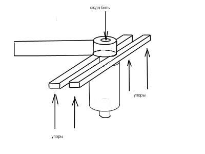

Почему же, есть и другие варианты, например: подмащивать под шатун пластины , их упирать в какие-то стойки и резким ударом по валу разрывать эту конструкцию.
Меня на данный момент интересует другой вопрос: есть ли опыт по замене ног и штоков на вилках. Огневые методы не очень нравятся.

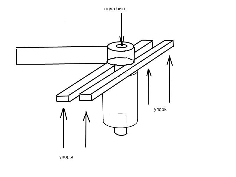

IOleg, таким шаманством приходилось не раз пользоваться, но основная проблема: подбор необходимых подручных средств, доходило до того, что ваяли целые стапеля под одну операцию выбивания заклинившего вала, а что делать? :unknown:
Вот на скорую руку нарисовал принцип выколачивания шатуна с оси. :oops:
Буль, вот ведь в чем различие инженера и гуманитария - я-то представляю себе вел стоящий и думаю- ну как эти пластины крепить, а оказывается, что вел просто можно положить на бок :D . Самому смешно от шаблонности своего мышления :) Спасибо за идею.
