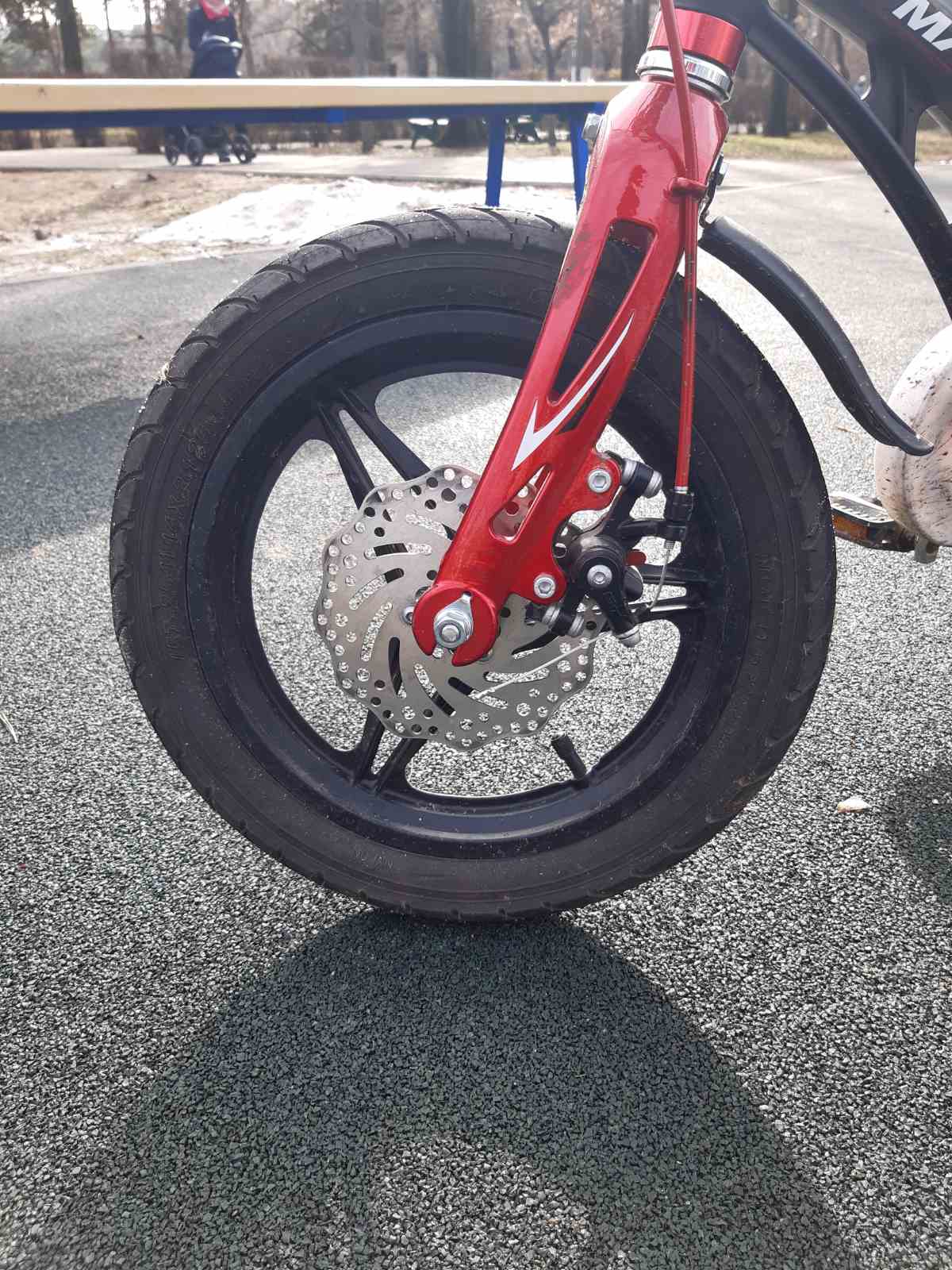

поставил ротор побольше
:D :D :D
изображение_viber_2021-01-31_21-41-02.jpg [ 219.28 КБ | Просмотров: 1271 ]

:lol: Це що, не мотоцикл? Ще й гальма тросові :biker:
