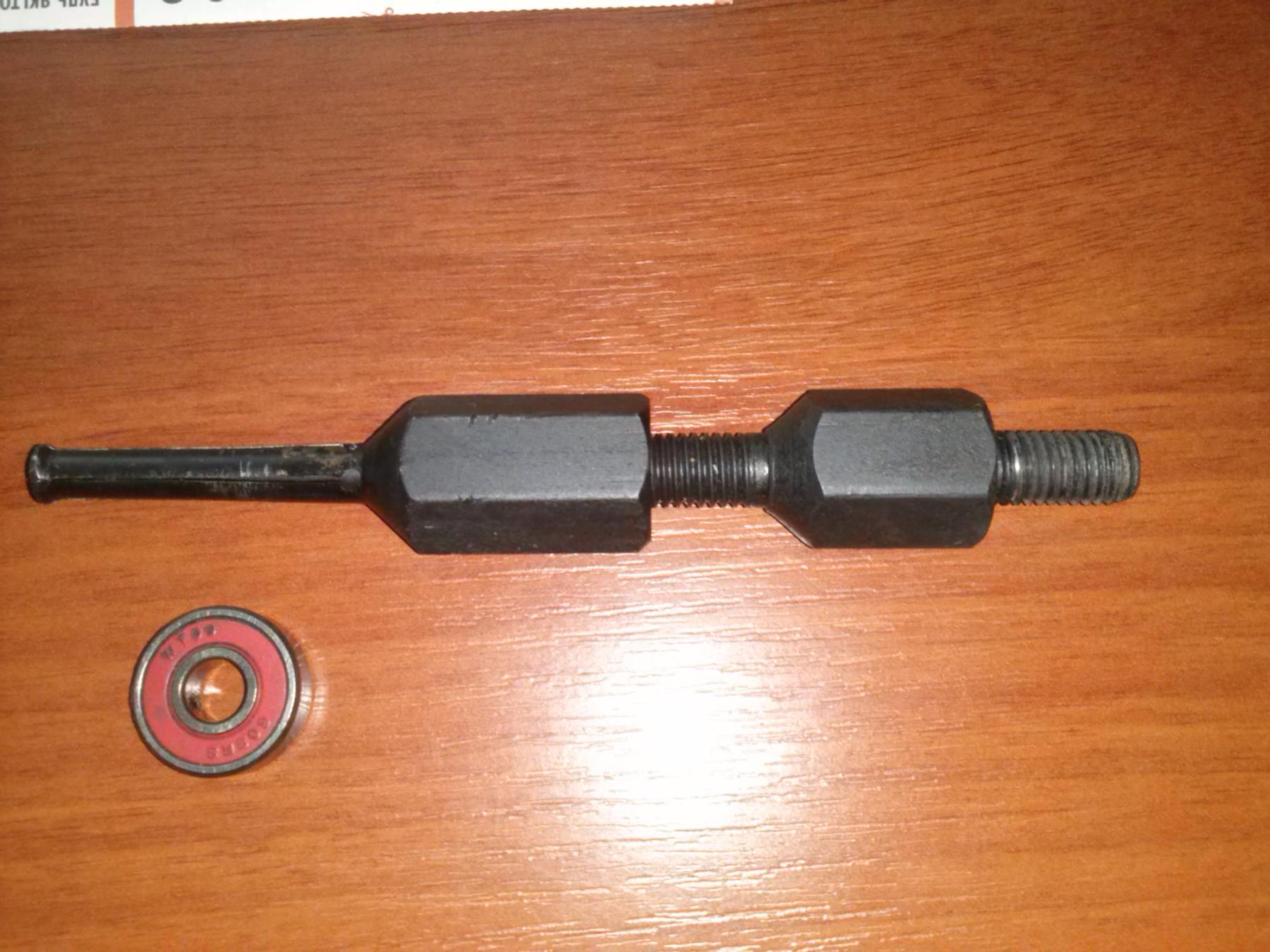

Последние новости из инструментальной мастерской: был изготовлен и опробован в действии новый (хотя и хорошо известно старый) тип, как для меня, цангового съемника подшипников для диаметров внутренней обоймы 8-11мм. Дальнейшими шагами может быть производство головок под нужные диаметры, хотя для такого типа съемников присущ универсализм, то применимо к велосипеду количество головок будет в районе 3-4 штук.
А куда же цеплять эти головки? Я в раннем сообщении показывал метод крепления их на скользящий молоток и он может быть различных конфигураций, вплоть до анатомических особенностей руки механика - все выполнимо. Есть одно но: не знаю, как насчет там разных кареток, но из HOLLOWTECH головкой такой конструкции изымать подшипники не рекомендуется - можно подрать чашки, для этого создали другую головку, но она сугуба индивидуальная под данный диаметр.
Цена вопроса? На сегодняшний момент стоимость изготовления КОНКРЕТНО данной головки под размер 8-11 составляет 90грн. Цена может изменяться в случае изготовления небольшой партии, большие размеры подымут цену соответственно. Кому интересно - пишите, звоните, будем обсуждать и договариваться.

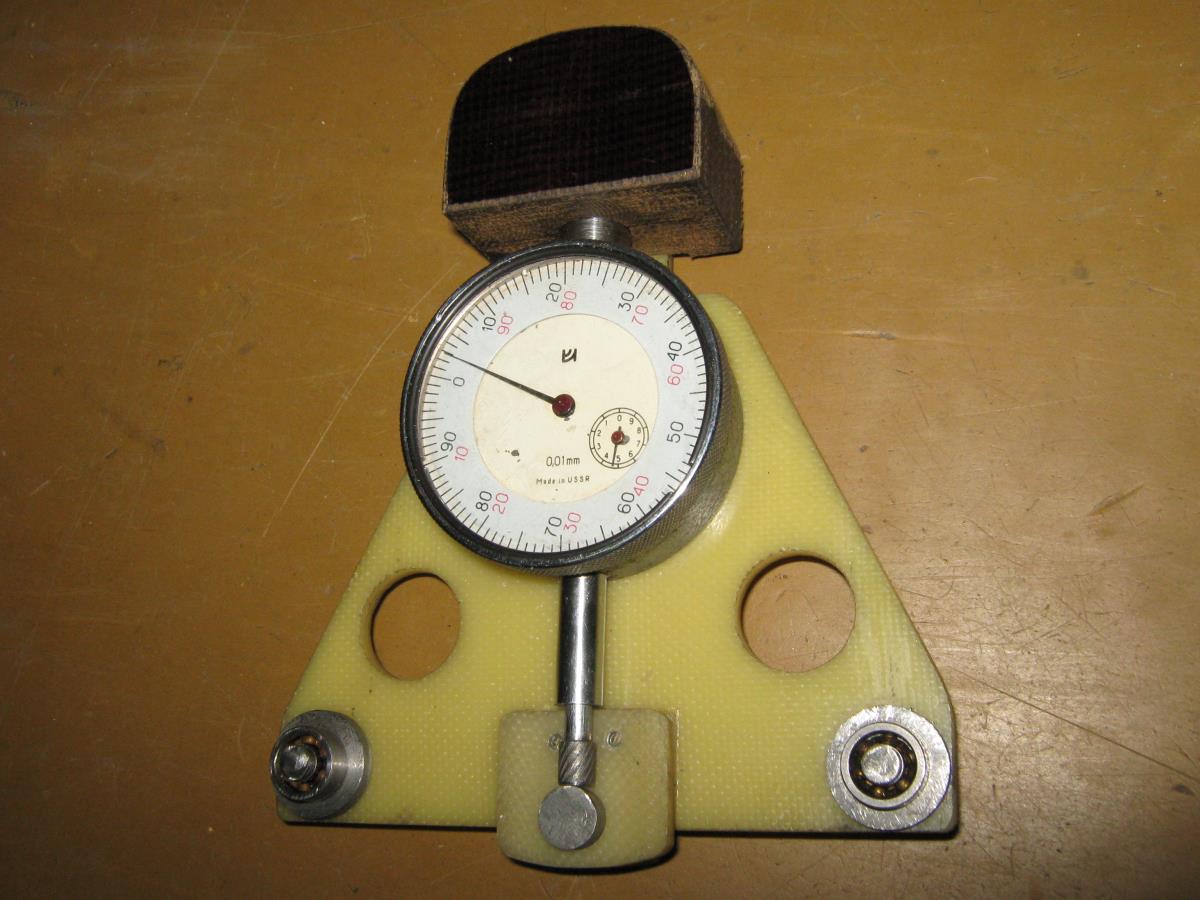

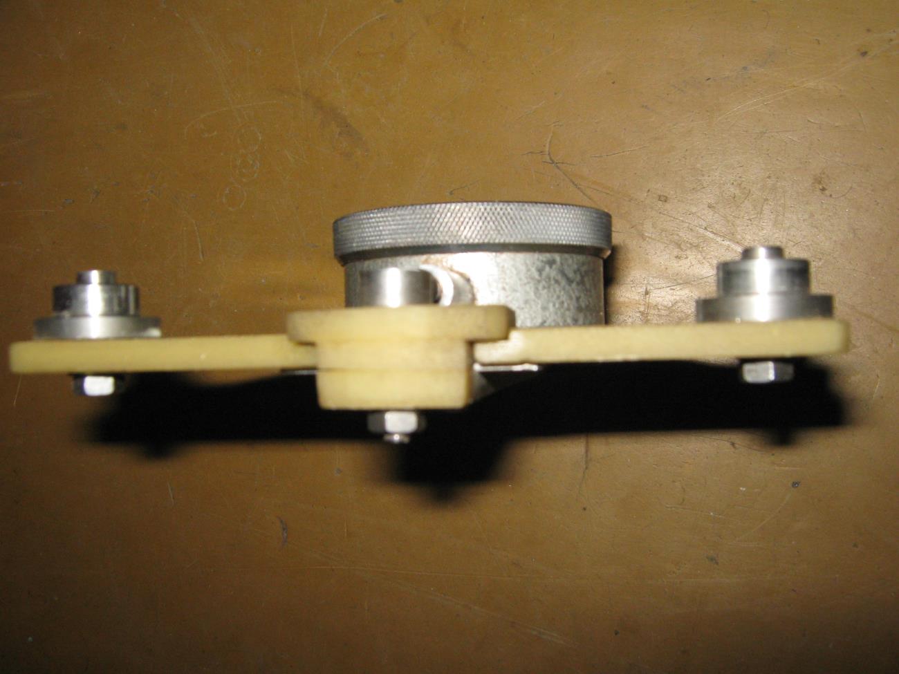

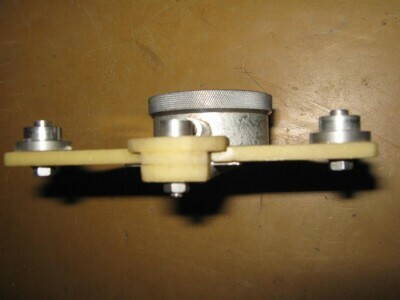

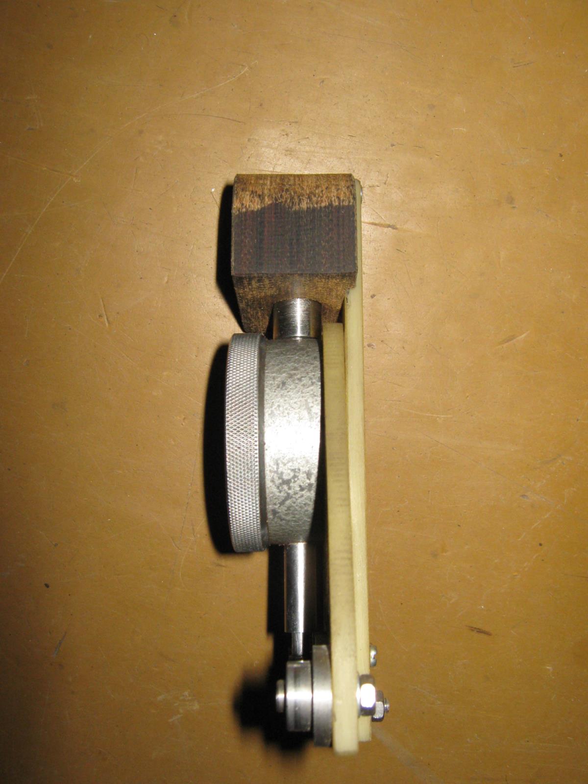

На свет появился еще один инструмент. Получив запрос от непризнанного мастера своего дела и известного форумчанина palermo2400 изготовить и усовершенствовать его детище - тензометр ( представленный в этой теме ), приступил к исполнению заказа. Основой же данного инструмента есть прибор о фирмы FSA, но т.к. в руках я его не держал, чертежей не имею, то пришлось довольствоваться картинками, живым хэндмейд экземпляром, собственным воображением. В производстве за основу был взят индикатор часового типа ИЧ-10, изготовленный в СССР, современные аналоги впечатления не произвели - дешевые вещицы. Но и у советского инструмента есть один отрицательный момент (сугубо конструкционный), который наложил свой отпечаток в конструкцию, ухудшающий эргономику, но не влияющий на работоспособность инструмента. В дальнейшем попытаюсь этот негатив исправить, изменив немного конструктив.
Повозиться пришлось не мало, в общей сложности я потратил на изготовление 3 дня, ведь не хотелось несколько раз переделывать, а хотел сделать с первого раза точный и неприхотливый агрегат, поэтому приходилось долго заниматься ручной доводкой деталей, да и саму конструкцию приходилось выдумывать по ходу. Поэтому на данный момент цена инструмента получается не малая (надеюсь, в дальнейшем, когда техпроцесс притрется и времени на изготовление понадобится меньше, соответственно и цена упадет), меньше 400грн не получится никак, может и больше, сказать точнее затруднительно.
Вот собственно и все. Представляю фотки своего детища, пока еще не крашенного, потому как не прошедшего рабочих испытаний.
