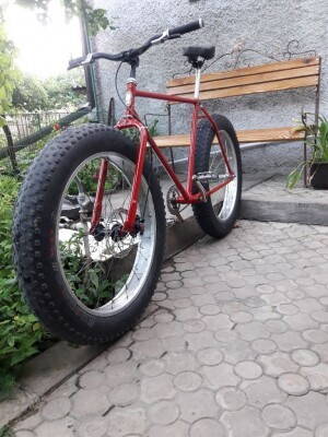

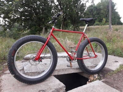

Решил всё-таки выложить свой аппарат на всеобщее обозрение :roll:
Насколько мне известно, единственный hand-made фэт в Украине. :wink:
Всегда нравились широкие колеса.
Купить фэт из Китая было бы скучно :wink: , решил смастерить. :smile:
Тем более до меня (насколько мне известно) в Украине этого никто не делал.
Донором выступила стальная рама Минска, с помощью сварщика адаптированная под широкие колеса.
Вилка была сделана трубогибом, дропы с креплением дискового тормоза отрезаны от ашановилки.
У токаря выточил каретку 120 мм. Сделал вал каретки и вал задней втулки сам, путем их удлинения.
За три месяца прошел путь от задумки до реализации.
Вес не знаю, надо взвесить. :yes: . Из интереса взвешивал отдельно колеса, с камерами и залитым антипроколом переднее колесо получилось 4120 грамм, заднее 4240 грамм.
Сингдлспид был выбран по 2 причинам:
- большинство маршрутов - равнина.
- простота обслуживания, отсутствие лишних деталей. :twisted:
да и соотношение 38-22 мне очень нравится, можно и немного ускориться, и проехать по "николаевскому бездорожью".
Рама: Минск 19?? года
Рулевая: дюймовая с адаптером "граната" для установки руля с выносом 31,8 мм.
Вилка: жесткая самодельная.
Кассета: фривил 22т.
Система: какие-то шатуны со съемной звездой 38Т, передача 38/22.
Цепь: KMC синглспидовская.
Каретка: самодельное токарное изделие с удлиненным валом, под квадрат.
Обода: ширина 75 мм., самодельные из заводских 26" с алюминиевой вставкой.
Покрышки: Chaoyang Big Daddy 26x4.9 TLR.
Камеры: Chaoyang с антипроколом.
Тормоз: Avid BB5 Mechanical Disc Brake
Ротора: Avid 180F/
Тормозные ручки: Avid
Руль: No name 680 mm
Педали: топталки
Седло: No name удобное
Подседел: No name стальной.
Втулки передн/задн: Quando 36H, самодельная 36Н под резьбу с фривилом (в ближайшее время будет замена на нормальную заводскую втулку).
За реализацию проекта благодарность сайту krokovod.org и форумчанину Максиму (Maxim_Sed) за токарные работы. :beer:
Ну и пара фото.
232042_20180723193655.jpg [ 179.42 КБ | Просмотров: 2775 ]
232042_20180723202433.jpg [ 201.69 КБ | Просмотров: 2775 ]
Последний раз редактировалось stas_mk27 26.07.2018 12:07, всего редактировалось 1 раз.
 Заголовок сообщения: Re: Кто катает на фэтбайке
СообщениеДобавлено: 26.07.2018 12:04
Сообщения: 9586
Изображения: 96
Зарегистрирован:16.11.2011
:good: Настоящий олдскул!
А какой O.L.D. у передней втулки?
Там есть специалисты по фэтам?

Old втулки =140 мм.
А на сайте есть специалисты по велосипедному железу, отличному от мтб :)

stas_mk27 писал(а):
Old втулки =140 мм.
Это какая то эксклюзивная втулка? Стандартные 135мм. и 150мм.
Насколько я понял,мелась ввиду помощь по работе с рамой. Поначалу решил, что там есть специалисты именно по фэтам.
Кстати, Что имеется ввиду под "велосипедным железом отличным от мтб"?
