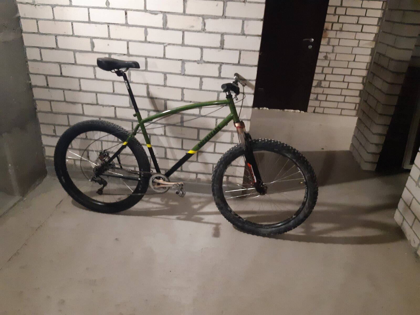

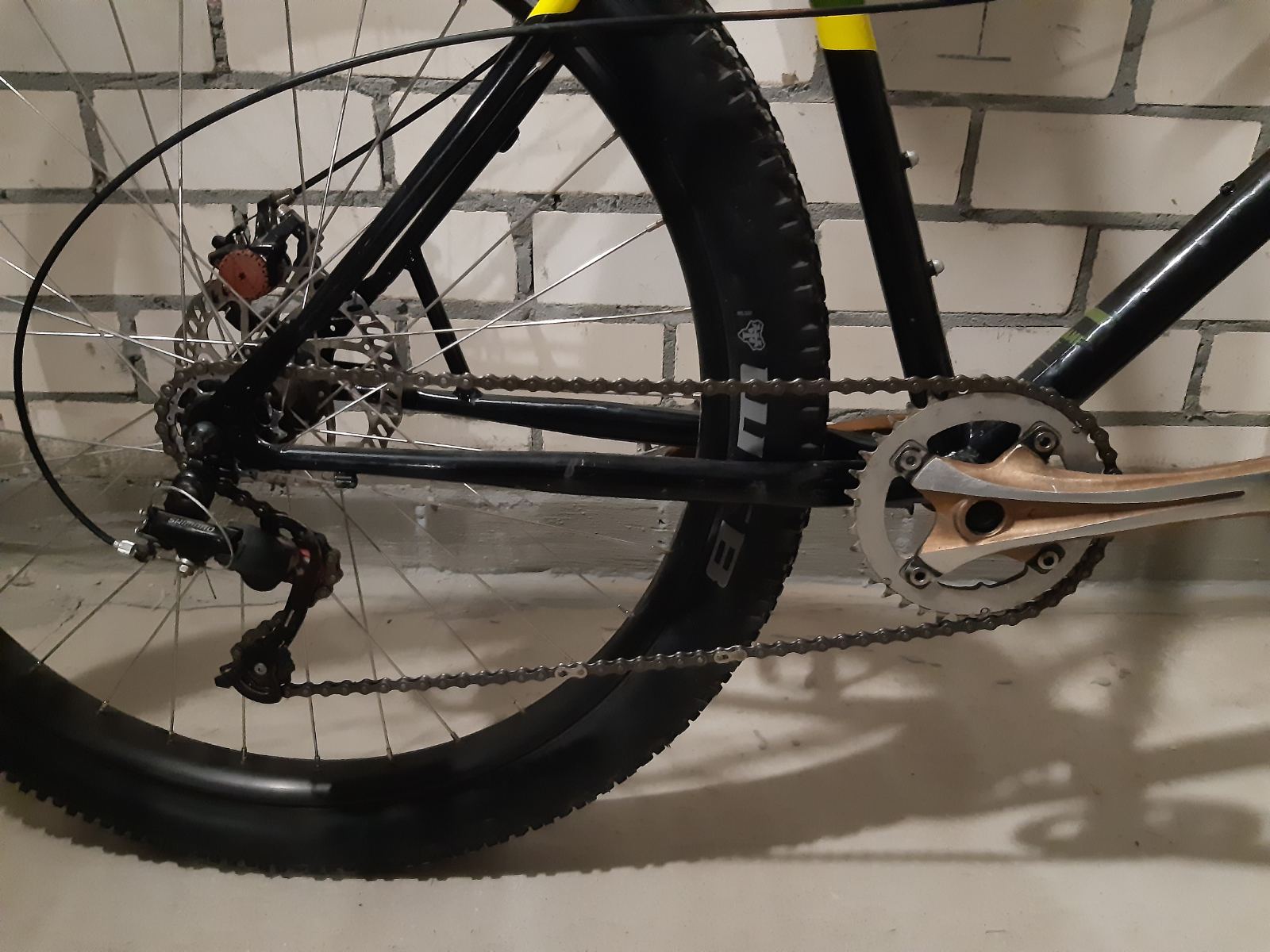

вот такая картина сейчас. :oops: Мне не нравится :mad:
больше 2 звезд сзади на барабан не влезет.
Может и правда синглспид делать, с прогулочной передачей 32-18 чтобы без напряга и без претензий на скорость.... :"":
п.с. ну и натяжитель из проволочки или похожего приспособления ))
изображение_viber_2020-10-05_22-23-039.jpg [ 200.2 КБ | Просмотров: 1710 ]
изображение_viber_2020-10-05_22-23-03.jpg [ 204.1 КБ | Просмотров: 1710 ]
СообщениеДобавлено: 05.10.2020 22:51
Сообщения: 11239
Где вы умудряетесь такие трэшовые дерайлеры находить?
СообщениеДобавлено: 05.10.2020 23:09
Сообщения: 959
Город: Николаев
Возраст: 107
Зарегистрирован:05.07.2018
Это ж топовый Турней, нигде не искал, валялся ))
СообщениеДобавлено: 05.10.2020 23:38
Сообщения: 959
Город: Николаев
Возраст: 107
Пора заканчивать эту ромашку... будет не будет...
Если в силу особенностей втулки не будет полноценной трансмиссии хотя бы 1х7, то остановлюсь на сингле 32-18.
Завтра куплю цепь под ту массивную звёздочку, что была на втулке изначально. И всё лишнее нафиг.
Буду исповедовать идеологию простой трансмиссии, туринг с планетаркой, плюс - синглспид, фэт останется с трансмиссией, ну там она логично...
