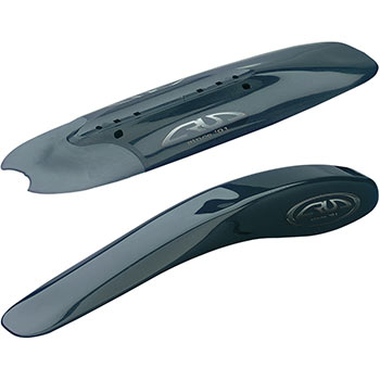

Такое крыло скорее несет декоративный характер. :smile:
Я на лефти использую два крыла (не всегда одновременно):
Подрамное Crud (сверху)
и Crud Fast Fender. Крепится к рулю. Морду от грязи и брызг спасает.
Второе, следует понимать, довольно специфическое, и концептуально впишется не на все типы велосипедов. С Фатти, скорее всего, оно не будет смотреться органично.

Не делайте голословных заявлений. :wink:
Как человек пользующий такое крыло уже более 2х лет. (Езжу я круглый год, ежедневно, в любую погоду.) Могу заверить что данное крыло практически не уступает полноразмерному в плане защитвы всадника. А по поводу защиты ног амо-вилки так полноразмерное в корону рядом не стояло.
На нижнюю трубу рамы грязь конечно летит больше по сравнению с большим крылом.
Стоимость изготовления - 5 грн на пластиковю папку. Как итог - давно отказался от полноразмерного уродства.
Советую попробовать. Технология такова - скачайте картинку с их сайта. Распечатайте на лист. Приложите к папке и вырежьте.
Прикрепить пластиковыми стяжками
Громадные крылья за 200 грн?? Не не слышал.
