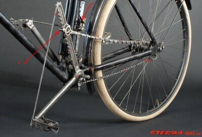

До речі, там всього 28 фото з цього велосипеда. А яку функцію виконує оця деталь позаду підсідельної труби? Це ж, наче гріпс-шифтер?
Цікаво звучить:Přehazovačka a přesmykač a páčky - Переключатель и манетки

СообщениеДобавлено: 05.11.2015 15:54
Схоже на хитру систему переключення передач. Там знизу тросик підводить і схоже перекідує точку кріплення цепка. Якщо то так то розбіг передаточного числа зашкалює. При всій незвичності жодної лишньої, нефункціональної деталі я не бачу. І цепок спеціальний, а не з бензопили :wink:

Грга Питич писал(а):
Крейзі Макс якийсь просто, мій мозок залип десь на півгодини, поки розібрався, як то воно повинно працювати!
"півгодини, півгодини" - щасливий і кмітливий :) а я вже півдня голову ламаю, :wink: а ще далеко не все второпав :facepalm:
Евгений76 писал(а):
Схоже на хитру систему переключення передач. ... і схоже перекідує точку кріплення цепка. Якщо то так то розбіг передаточного числа зашкалює.
Ну, те що передаточне число в подібних системах регулюється точкою кріплення ланцюга - не викликє сумніву. розбіг передаточного числа = DO/CO тут приблизно 2.1-2.2. Але як це можна переключать "на ходу" слабо уявляю. :cry:
Здається, штифт А при зворотньому ході важеля ковзає по одній з щічок В і переходить в сусідню заглибину. А щоб при прямому(робочому) ході воно не зачіпалось і не заклинювало, мабуть, щічки зроблені рухомими і підпружиненими.
на всяк випадок - це Levocyclette Terrot, Terrot & Cie, Dijon, Francie
від 1905 дo 1924рр. Епоха розквіту пари вже пройшла, а бензопил ще не було.
Сказал "слабо уявляешь", и тут же САМ всё объяснил... :good:
За один "оборот" видимо можно было переключиться на 1 выемку...
От "С" до "D" 9 ступеней - "десятерик", как ни крути... И это в те-то года! :facepalm: :shock: :eek:
Во-первых не сам, а помощью коллег-форумчан. :yes: Сам я сразу и не понял, что у него есть переклюк. :-P Во-вторых не сразу: пол-дня медитировал над фотками, даже на работе в перерыве, коллеги интересовались чем я занят :D Наконец, это не объяснение, а лишь предположения :wink: Но всё равно - приятно :oops:
Чем разглядывать фото - интереснее было бы "живую машину" потрогать. Не возьмется ли кто из крокодиловодов сотворить нечто подобное к весеннему Велодню? :wink: Однако огромное спасибо чешским коллегам за галерее фоток.
Кстати, недавно в этой теме вспоминали деревяно-металлический велик из этой галереи.
Кто там про бензопилу говорил? А что вам такая цепь напоминает?
Скорее всего да, иначе оно или рассогласуется или воПче заклинит :sad:
По такому принципу можно сделать (и делали) и бесступенчатый "вариатор",
а вот как им управлять - проблема ещё та :facepalm:
