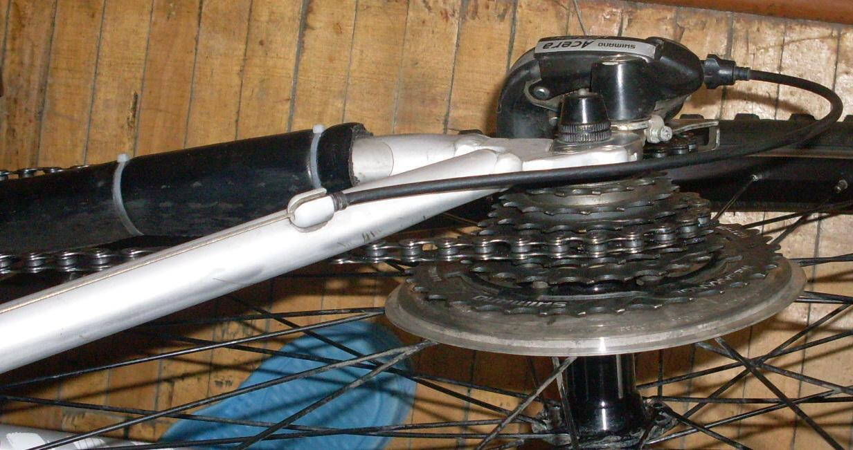

Oleeeg писал(а):
LSD
Не пойму зачем такие извращения.
Почему извращения ? Опробовал. Чесно...месяц откатал...и еще не просится цепь на смазку...один минус могу сказать...вылазит маслецо из роликов, вытирать цепь чаще просто приходилось, ничего больше плохого сказать не могу.
Oleeeg писал(а):
LSD
...Уже б весь велик сварил...антикорозионная обработка!!!!!!
Аллюминий не ржавеет :lol:

Oleeeg писал(а):
LSD
Наверное шестерни постоянно грязные.
Я выше писал, что, вытирать приходилось чуть больше, после поездок,из роликов вылазит лишнее, а так все нормально.
Oleeeg писал(а):
LSD
Аллюминий низкого качества тоже подвержен коррозии.
Надеюсь, что нормального кач-ва...сколы есть, протертости от тросика...не ржавеет пока

LSD
Нескромный вопрос - а сколько в месяце километрв?
Да и полюбому не вижу смысла так страдать. Ну разве что чистил цепь с разборкой, а так просто ради того чтобы сварить ее ... Да и то что смазка вылазит не так здорово. Ты ее только протер а из нее лезит и налипает грязь.

Сообщения: 143
Зарегистрирован:16.04.2009
Километров 20-30 в день +- ... + покатухи по выходным...много выходит.
Прилипли ко мне... я не навязываю етот способ никому...попробовал...вот тестю.
Фоткал сегодня как домой приехал...ничего не вылезло, но до етого уже раза 3 вытирал цепь, тогда лезло и липло... но не очень много.
До етого, кстати, из шприца капал в каждую щелку...хватало на неделю - 1.5, после етой процедуры - цепь свежая уже на протяжении месяца...
