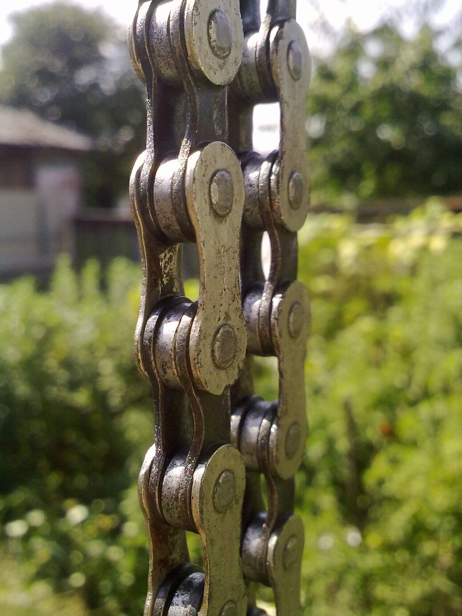

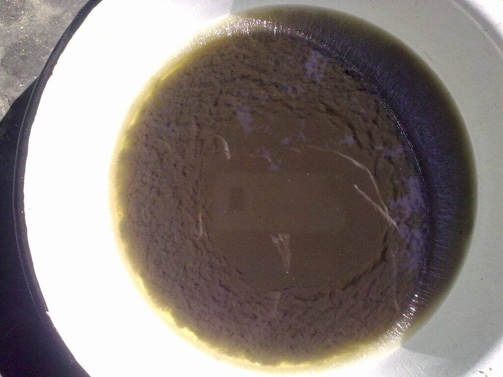

Я вот начал парафиновую практику с украиновской цепи товарища. Цепь до этого мазалась литолом, солидолом, маслом, не мылась ни разу. Состояние - ужас...на...что это? цепь?
отмачивалась и полоскалась она в бензине около недели, пока перебирались втулки и собиралось все до кучи. Хрустеть при скручивании она так и не перестала, не смотря на упорное калатание в бутылке с бензом. вот фото нового парафина после проварки
23082015737(1).jpg [ 98.79 КБ | Просмотров: 2446 ]
После установки цепь начала скакать на звездочке и спадать (там что то с дропами еще, не стал заморачиваться), решилось сильной натяжкой. Работа и вид - просто бомба. Я был приятно удивлен. :yes: После поездки на рыбалку (вернее на обратном пути) вылез скрип. Я знаю, что так может только или седло или каретка скрипеть. Говорю - разбирай, смазывай. Оно (товарищ) говорит - не, это цепок, я смажу СОЛИДОЛОМ, смазал :facepalm: , скрип остался (ездили опять на рыбалку). В итоге на цепи опять черный "пластилин" из смеси парафина, литола и дорожной пыли. Это я к тому, что есть все же категория людей, которых иначе, как упоротыми не назовешь (от слова упертый производное).

Так я новую цепь тогда себе поставил, а у старой было растяжение уже критическое (купил б\у велосипед, не было смысла их варить, вот кстати та цепь
23082015748.jpg [ 483.61 КБ | Просмотров: 2424 ]
я ее все-же проварил в тот-же день).На новой выкатал заводскую смазку и сразу проварил, за темой давно слежу - на новых цепях парафин не очень по отзывам...
