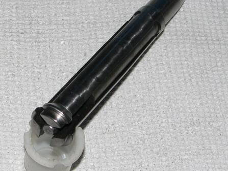

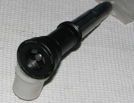

Съемник для кареток Shimano Pess Fit можете изготовить?
Веломайстер
Контакти:
 Заголовок сообщения: Re: Изготовление велоинструмента
СообщениеДобавлено: 23.08.2013 12:22
Сообщения: 3409
Зарегистрирован:14.03.2011
Heitaver
Дай точные размеры каретки и я подумаю как ее снять. По факту на фото это вышибалка только хитрой конструкции. Есть идея как выбросить половину деталей и при этом сохранить работоспособность инструмента...

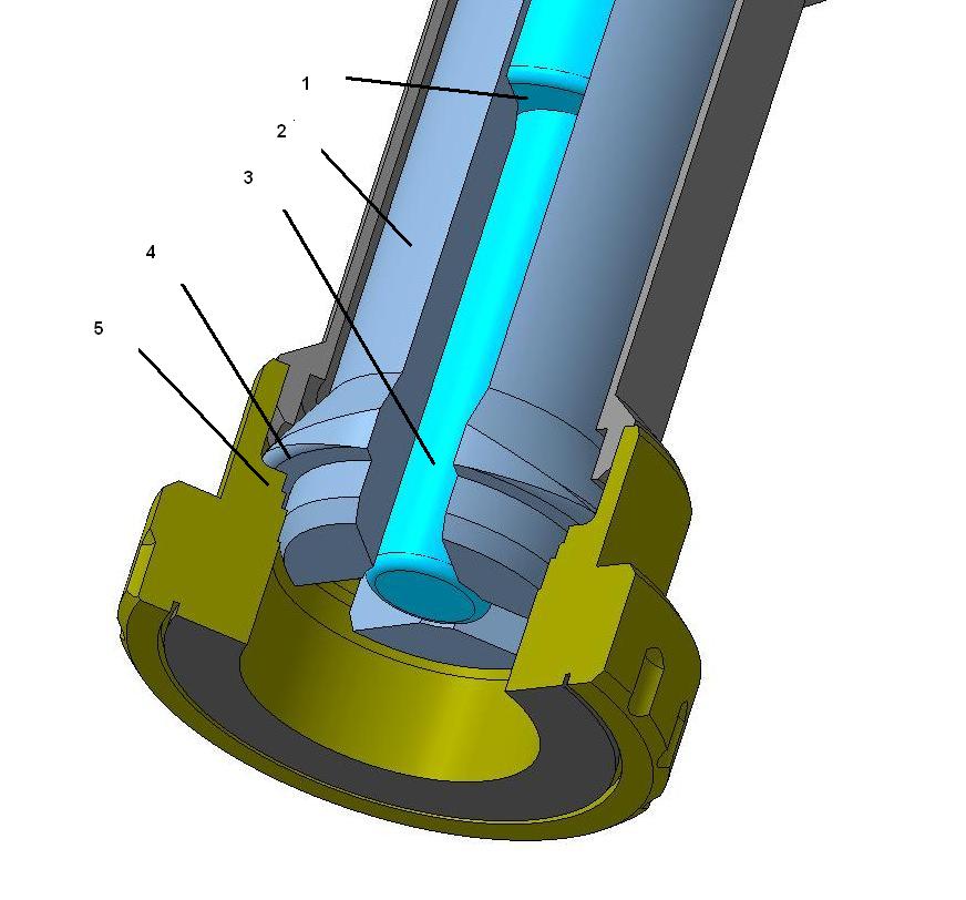

Можно и не выдумывать. Уже давно все придумано:
Копия Приспособление.jpg [ 64.03 КБ | Просмотров: 5477 ]
Инструмент 2.jpg [ 28.25 КБ | Просмотров: 5477 ]
Инструмент.jpg [ 31.05 КБ | Просмотров: 5477 ]

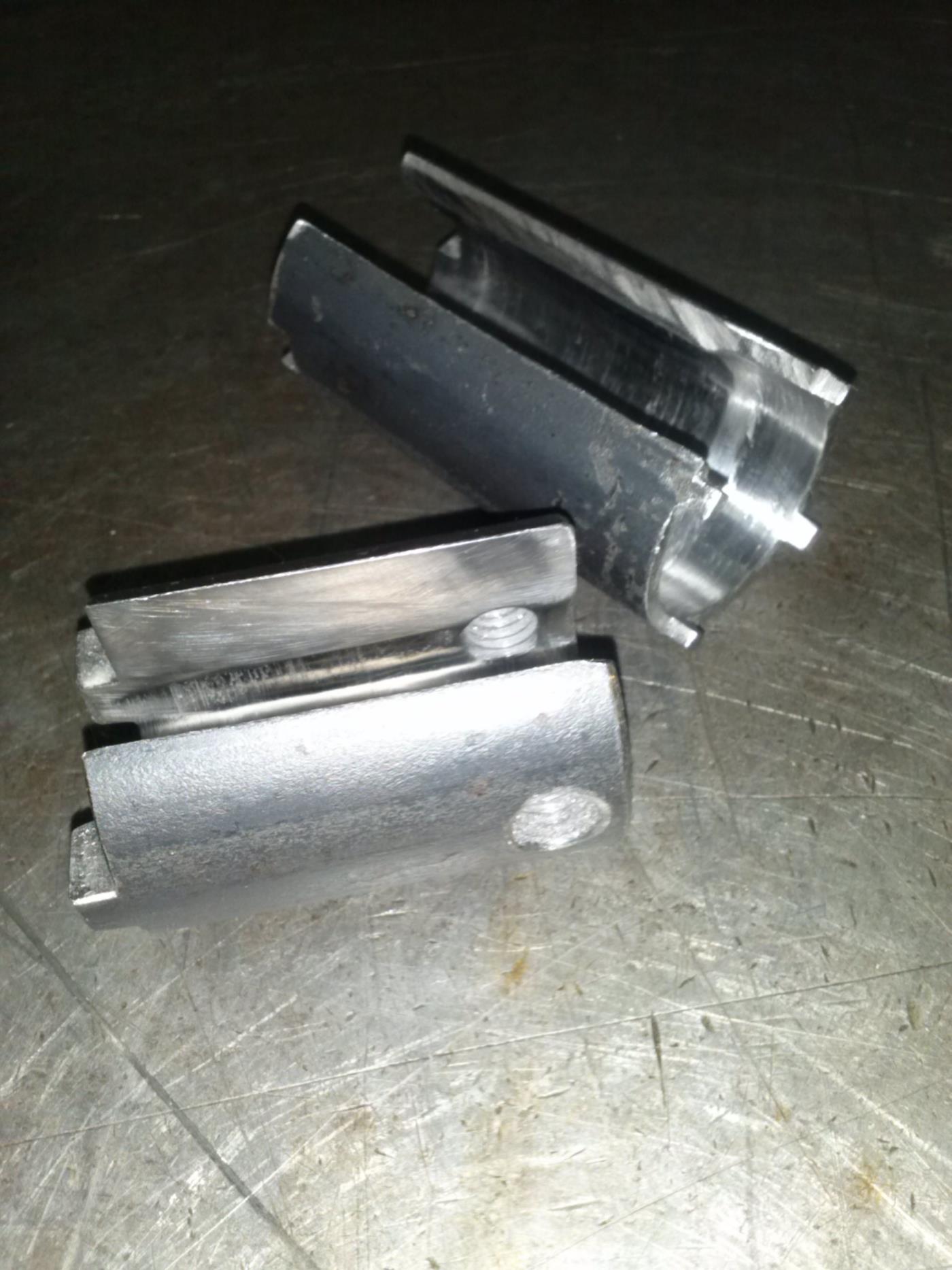

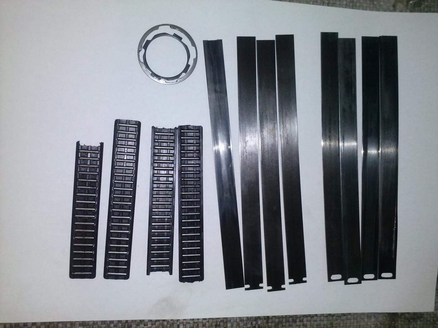

Намедни обратился ко мне за помощью specter по-поводу разборки своей вилочки, думалось, что это будет гораздо проще. :sad: Я в области вилок Lefty абсолютный профан, думал, что инструмент, коим обладаю, поможет мне выкрутить картридж, но оказалось, что это не так, оказывается такие вилки конструктивно отличаются и не для всех подходят "крутилки". Меня это раззадорило и было принято решение любыми средствами одолеть непослушную железяку.
В конце-концов был изготовлен ключ, размеры которого корректировались в процессе производства и непослушная вилка была побеждена. Это была главная задача, но осталась второстепенная, как для меня, но самая важная для владельца: где приобрести подшипники, кои благополучно навернулись и они подлежат замене, может кто подскажет?

Подшипников полно, но... у каждой жестянки свое место и их незя переставлять местами... нужно знать точную толщину каждой пластинки дабы купить ее, мериться микрометром. По обоймам с роликами проблем не будет - они стандартные.

Кстати, так называемым жестянкам вафли пришли, их необходимо менять, где их брать?

Все, нашел я эти запчасти на cannondaleexperts, просто не знал, как они называются, теперь знаю. Но дело выбора оказалось не из легких. :sad: Теперь надо поломать голову, как правильно вычислить или подобрать толщину.

Буль просто тебе нужно знать точную толщину каждой пластинки. Они могут быть совершенно разными - их подбирают на заводе дабы убрать люфт из подшипника, поэтому хз... это тебе нужно купить пачку разных и подбирать, либо мерить остатки старых и опять же когда ты их снимал ты должен был строго их прометить какая откуда...
