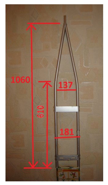

Вот еще вариант с использованием в качестве материала кильсона от байдарки Neris. Правда как показывают в роликах что возят на прицепах до 125 кг, эта трубка думаю не выдержит.
или вот с тайменя кильсон:

Из чего он сделан, кильсон. И сколько стоит?

Кильсон изготовлен из алюминиевое овальной трубы, толщина стеники 1.2мм, вес кильсона что на первой фотографии 910 грамм. Стоит он 250 грн (могу помочь купить)
Это вес и цена всей конструкции, что на фото? Если да, то это гуд! Кг. 30-40 выдержит? С динамическими нагрузками... Надо померковать...! Спасибо! Буду иметь ввиду!

И можно размеры этих кальсон... :D

Ну я думаю что если поварить аргоном соединения что на заклепках и доработать какой нибудь площадкой сверху то незнаю но надеюсь что выдержит, но кто знает. Поспрашивай у знакомых у кого есть байдарка и посмотри на кильсон.
то что на фото весит 910гр. и стоит 250грн
