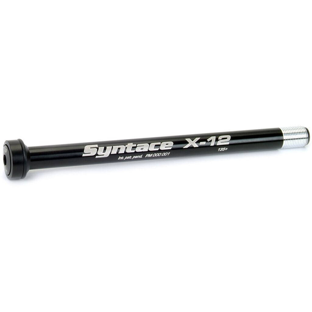

Сколько будет стоить в самом простом варианте изготовить такую ось:
26092_00_d.jpg [ 32.66 КБ | Просмотров: 6276 ]
Дай размеры оси (или ось) - посчитаю...

Буль Спасибо за ось - то что надо было, ничего лишнего :good:
