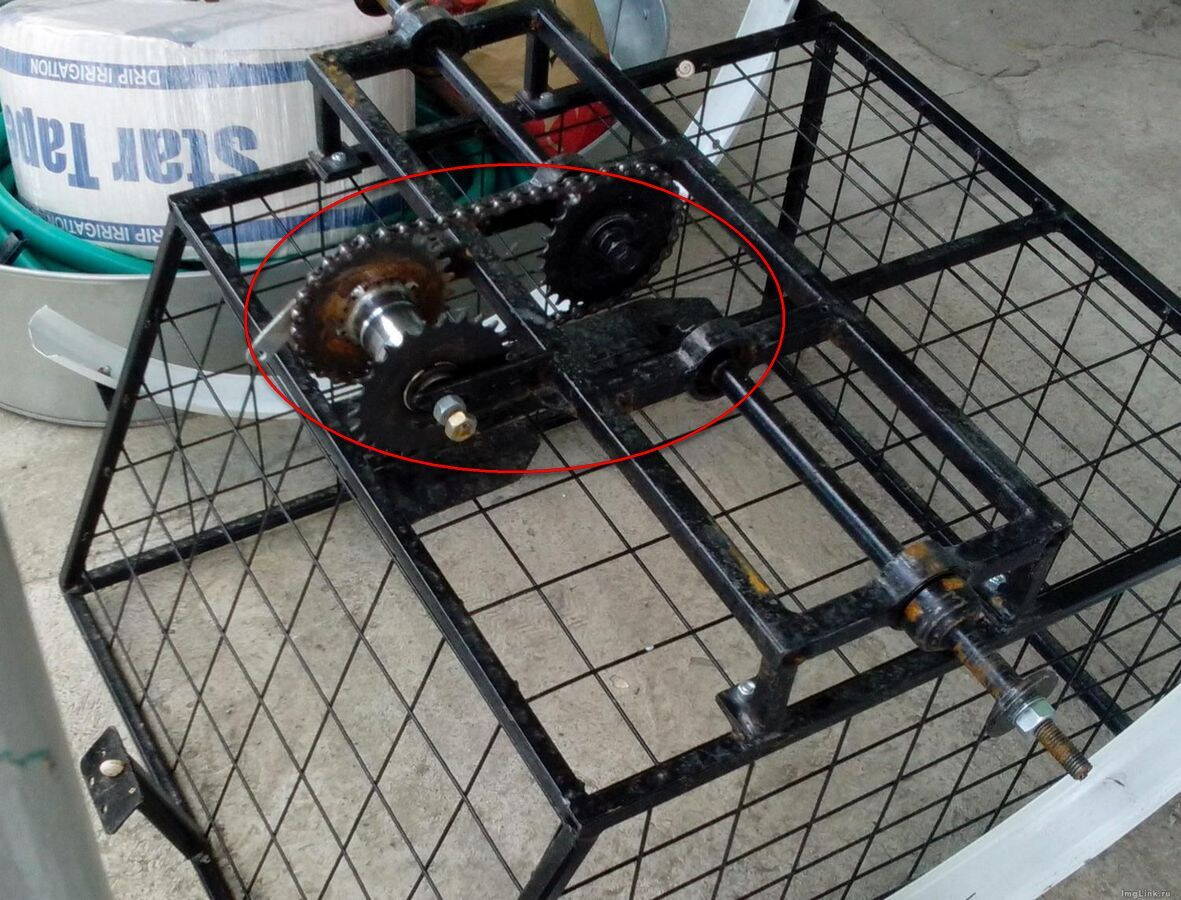

Меня сосед на даче настойчиво разводит на что-то трёхколёсное для сестры (в пенсионном возрасте), так я из-за этого думаю о схеме "два спереди". Потому что дифференциал купить дорого, городить геморно (кстати, в М-К за лето 86 г - точнее не помню, но получил этот номер в пионерлагере, куда нас, детей, от Чернобыля увезли - есть схема остроумного ЦЕПНОГО дифференциала). Одноногий привод при двух задних смущает тем, что там даже есть положение руля, при котором стартануть невозможно - переднее колесо плугом становится строго поперёк вектора тяги, как это принято в некоторых кругах :D . Да и при поворотах вправо (при правом ведущем) , действительно возрастает усилие на педалях, а влево - снижается. И руль постоянно влево тянет при тяге. Насколько это всё заметно-хз. Ну и с устойчивостью в поворотах динамичные трёхколёски схемы "одно спереди" проблемы имеют (для вела пенсионерки, понятно, неважно, хотя.. на небольшом поперечном уклоне тормознёт в повороте..)). Так что "два спереди" предпочтительней по целому набору качеств.

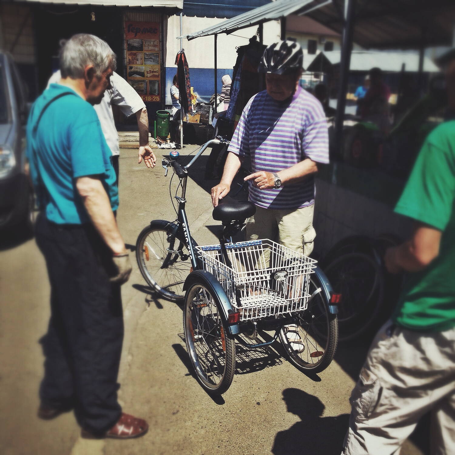

О кстати, совсем забыл, месяц назад на Куреневке запечатлел дедулю на трехколесном. Приехал к Петровичу за помощью, колесо не мог снять, что-то там заклинило.
Фото-25.05.jpg [ 963.56 КБ | Просмотров: 3955 ]
