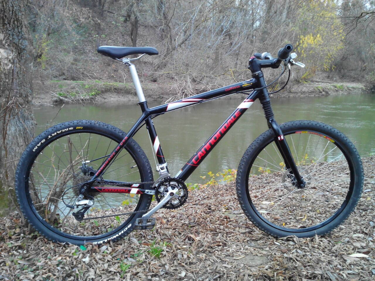

Всем привет!
Я тоже обзавелся Кэнондейлом с Фатти ДРЛ
Купил с вилкой без масла и корозией в пластинах
Пластины почистил, все смазал и собрал.
Но утечка масла осталась. И не могу найти где протекает
Сегодня залил воды из под кранав картридж для тэста, все сухо и работает отлично
а на велосипеде как постоит пару дней то масло капает....
буду искать дальше
qytkAHbs80o.jpg [ 404.54 КБ | Просмотров: 2518 ]

Воду больше ней, от нее стальные шайбы в демпфере корродируют.

Волосы дыбом :shock: от водных тестов ...
А еще можно подполить бумагу засунуть в картридж и посмотреть от куда дым повалит :-P
Что мешает обслужить вилку по человечески ?
кстате гофра резиновая не родная...это странно
Олександр Бойчук не думай что придираюсь, но зачем руль с подъемом если вынос, ставишь в отрицательный угол ?

Stitch Если вынос переверну то слишком высоко
Утечку нашел. Масло сочится через верхнюю часть картриджа. Все уплотнители целые но есть царапины на верхней части штока. Я так понимаю повреждения получились при выкручивании картриджа
Не знаю что теперь делать
