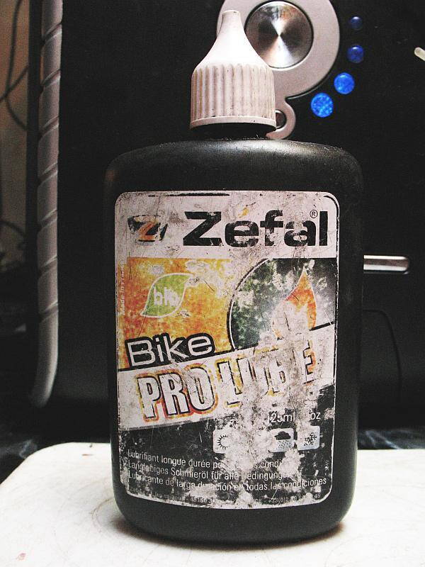

Romun писал(а):
Про самодельную двухкомпонетную прочитал где то в интернете, вот бы найти!
Покупается Литол и бензин-калоша. Смешиваю в стеклянной банке с жестяной герметичной крышкой встряхивая, пока смесь не станет однородной, жидкой.
Затем набираю шприцом и в каждое звено капаю.
Бензин-калоша выступает носителем, благодаря ему литол проникает во внутрь звеньев. Затем бензин через пару часов испаряется, цепь протираем снаружи и в результате имеем сухую цепь снаружи и смазанную литолом внутри. Как результат пыль к цепи не липнет, песок не хватается, одежда не пачкается.
Пробовал такое. Своим умом, так сказать, дошел. Растворял, капал, сушил, протирал...
К превеликому моему удивлению, оказалось крайне неэффективно :( Каждые 40..50 км приходилось повторять смазывание, иначе цепь начинала дико шуметь. Дождик - вообще смывал такое дело мгновенно. Почему так - я так и не понял до конца: предположил, что растворитель каким-то образом нарушает однородность литола...
Мазал и трансмиссионкой (ТАД-17) - чуть получше, но тоже не шибко...
А потом как-то решил взять флакончик Zefal универсального (т.к. действительно ведь - хрен угадаешь, будет дождь, или нет). Просто чтоб с собой возить в дальние покатушки - навсякпровсяк.
С тех пор, желания пробовать мазать цепь еще чем-нибудь пропала полностью. Даже не думал, что будет ТАКОЕ отличие, и 32 гривни тратить на 120 мл. какого-то там масла было жалко. Но это - небо и земля. Что особо понравилось - балончик имеет капельницу для целевого смазывания. Использую уже два сезона - флакон не опустел еще и на четверть.
...А Вы, получается, с "фирменной" смазки перешли на двухкомпонент? Интересно. Получается, "Литол" разный бывает. У меня - производства БОНМЗ еще. Тот, который потом стал АЗМОЛ, а потом - и вовсе того... :sad: Советский еще литольчик :) Может - протух?

zarka писал(а):
mocrosoft
уважаемый, поподробнее пожалуйста, где/почем? :)
zef.jpg [ 88.31 КБ | Просмотров: 4306 ]
Пардон за облезлый в.в. - ездит в бардачке.
Брал в велостиле позапрошлой осенью.
Стоило что-то около 30 гривень - точнее не помню.
Сейчас у них на сайте такой, кажись, нету...
