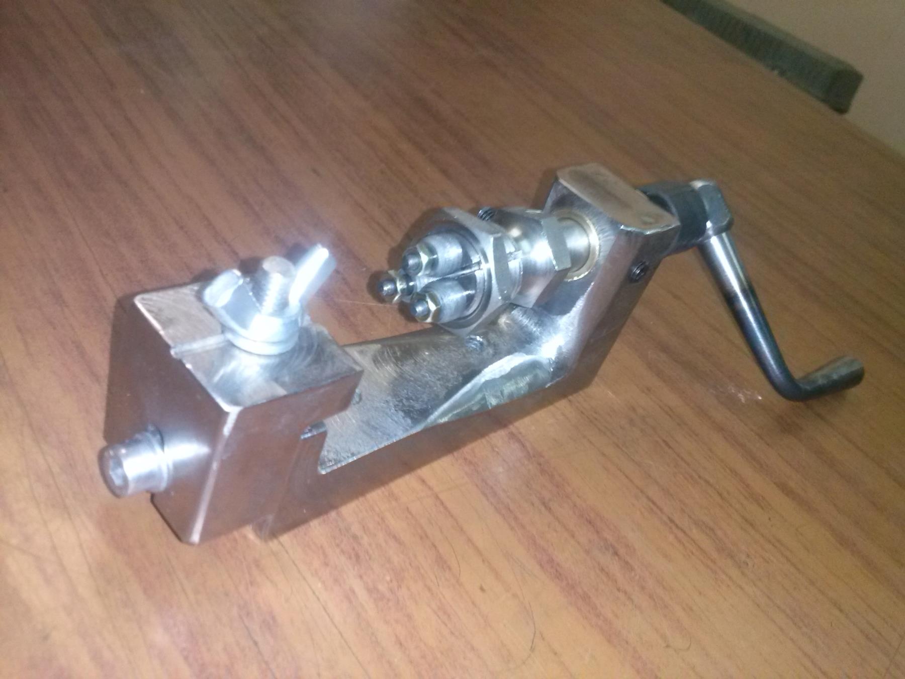

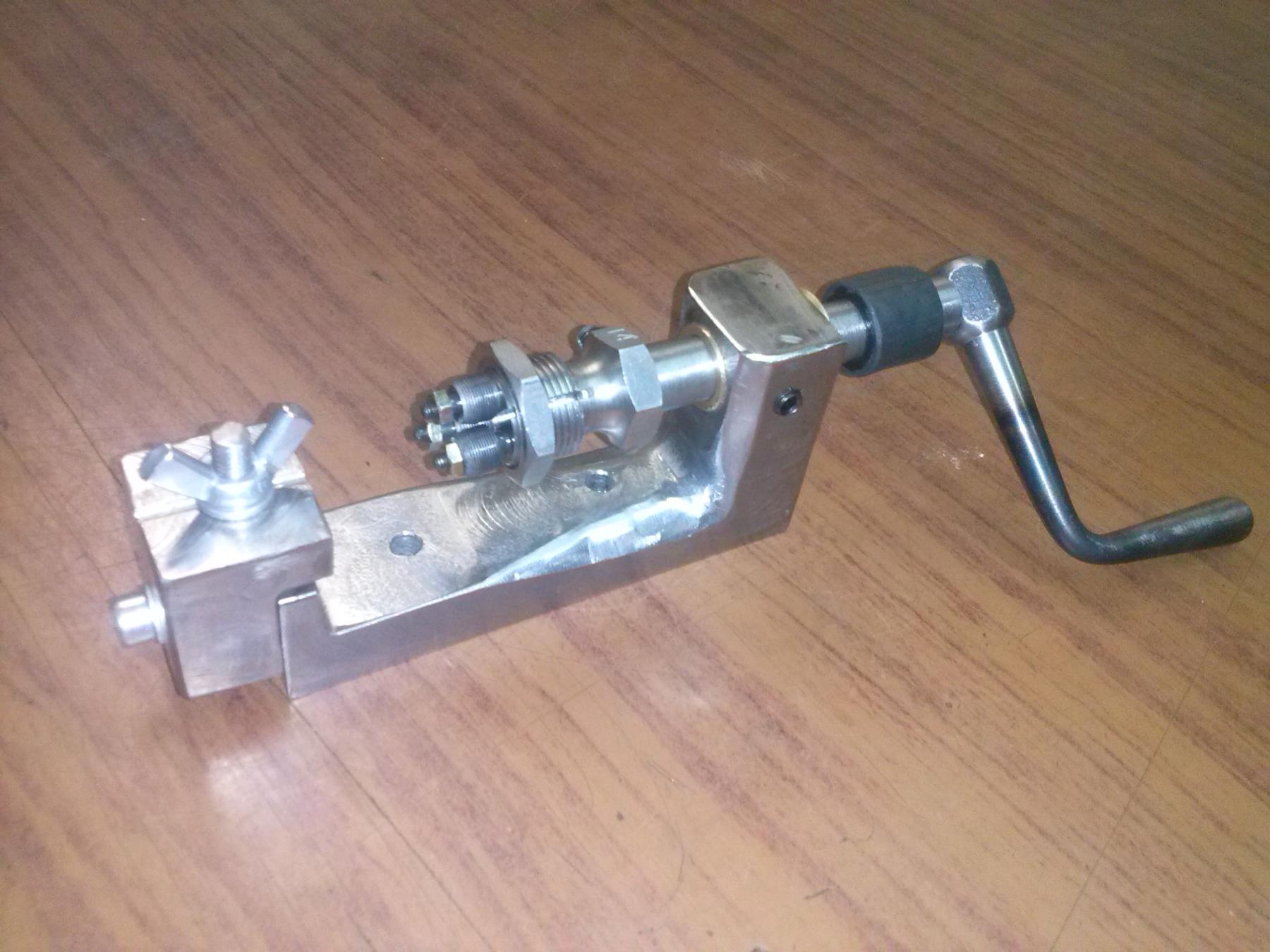

Наконец-то был закончен пилотный проект по-изготовлению станка для накатки резьбы на спицах. Толком размеров никто не знал, потому как вживую его не видели, поэтому изначально чертежей не делалось, детали образмеривались в процессе производства. По окончанию работ стало ясно, что кое-где можно было сделать по-другому, но в целом конструкция получилась работоспособной, надеюсь, что агрегат проживет долгую жизнь. Жаль, не хватило времени окончательно станочек "вылизать", чтобы был он красивый со всех сторон, но заказчику он был нужен ну просто позарез, пришлось отдать таким. Так что, если кому нужна услуга накатки резьбы, обращайтесь к форумчанину Palermo.

Привинтил сей девайс соморезами к табуретке и бегло накатал 4мм резьбы на 16ти спицах, резьба в идеале, но заводскую резьбу станок увеличил до 2.20мм (было 2.19), ну и по чистому высота витков 2.17 в начале и 2.19 все остальное (т.е. норма для накатки).
Покрашу молотковой краской и вывали небольшой обзор в техзоне...
